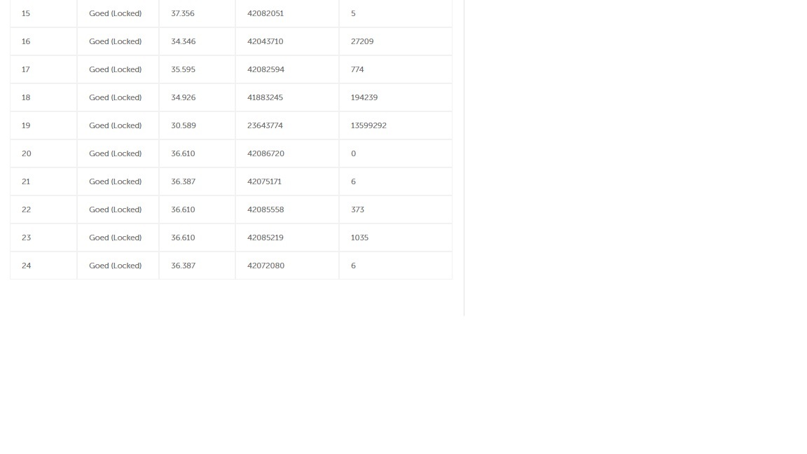

ArChie.DVB
Je laat niet alle pre en post RS waarden zien van de downstream kanalen. Vooral 17 tot 24 zijn belangrijk aangezien dat de frequenties zijn waar de 4G interferentie optreedt.

ArChie.DVB
De resterende downstream kanalen laten signaalproblemen als gevolg van 4G interferentie zien. Werk voor Ziggo.
