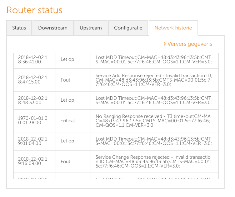

Van de zomer een nieuwe Connect Box (Arris) aangevraagd om de hoge internet snelheden waar te kunnen maken. De box heeft het 1,5mnd prima gewerkt, maar daarna begonnen de problemen; reboots, soms enkele keren per avond.
Reboot op tijdstip 2018-12-02 18:58:33.00.
De logging geeft (zie hieronder) de volgende error.......lijkt op een echt systeem reboot, met 1970 als computer reset datum.
1970-01-01 00:01:38.00
critical
No Ranging Response received - T3 time-out;CM-MAC=48:d3:43:96:13:5b;CMTS-MAC=00:01:5c:77:f6:46;CM-QOS=1.1;CM-VER=3.0;

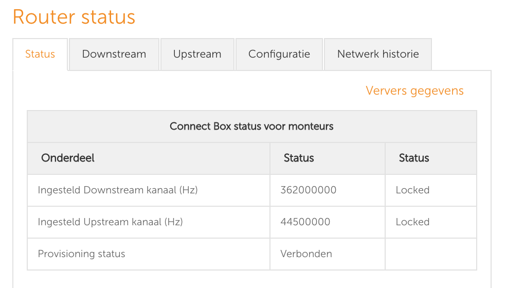

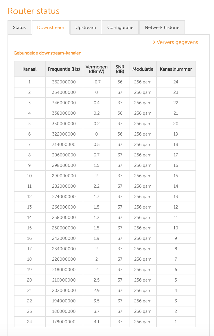

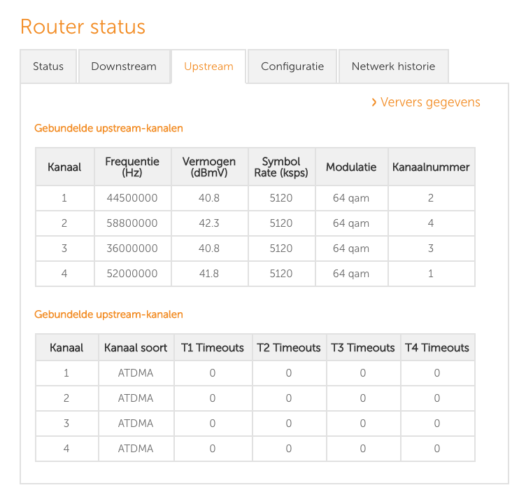

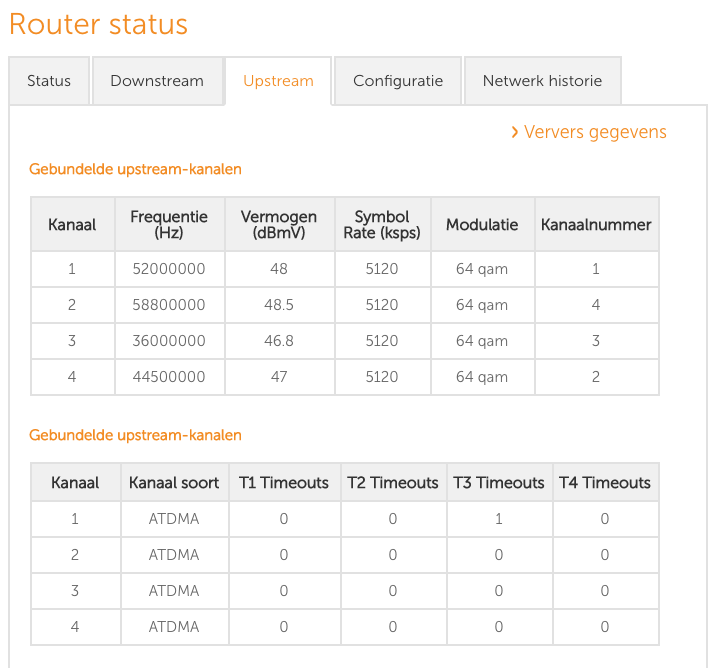

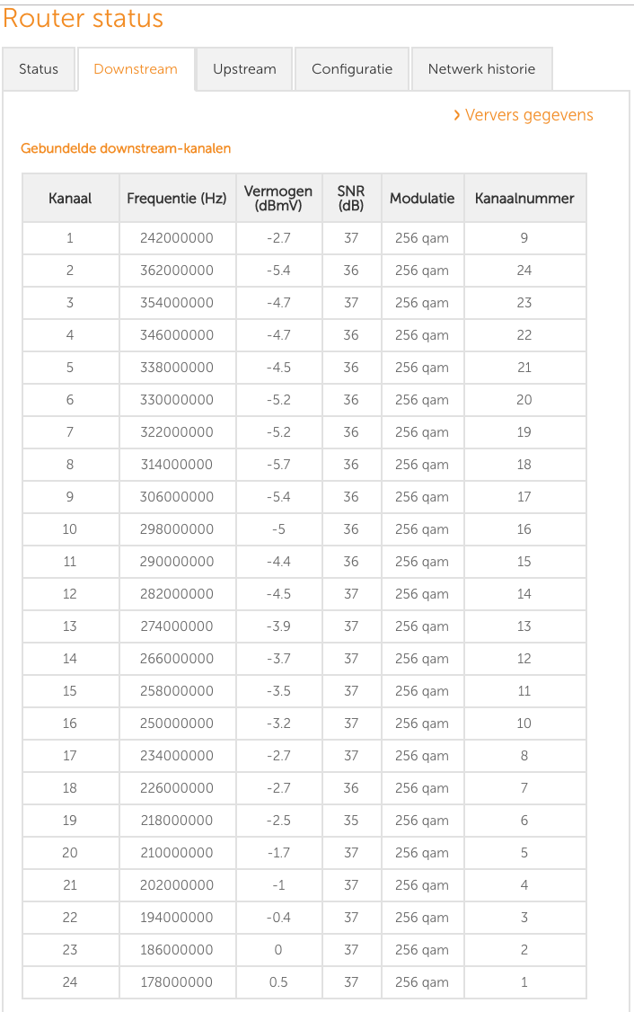

Plaats voor meer inzicht schermprints van status schermen van het modem. Bovenstaande geeft net te weinig informatie.

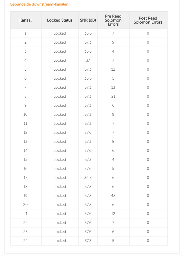

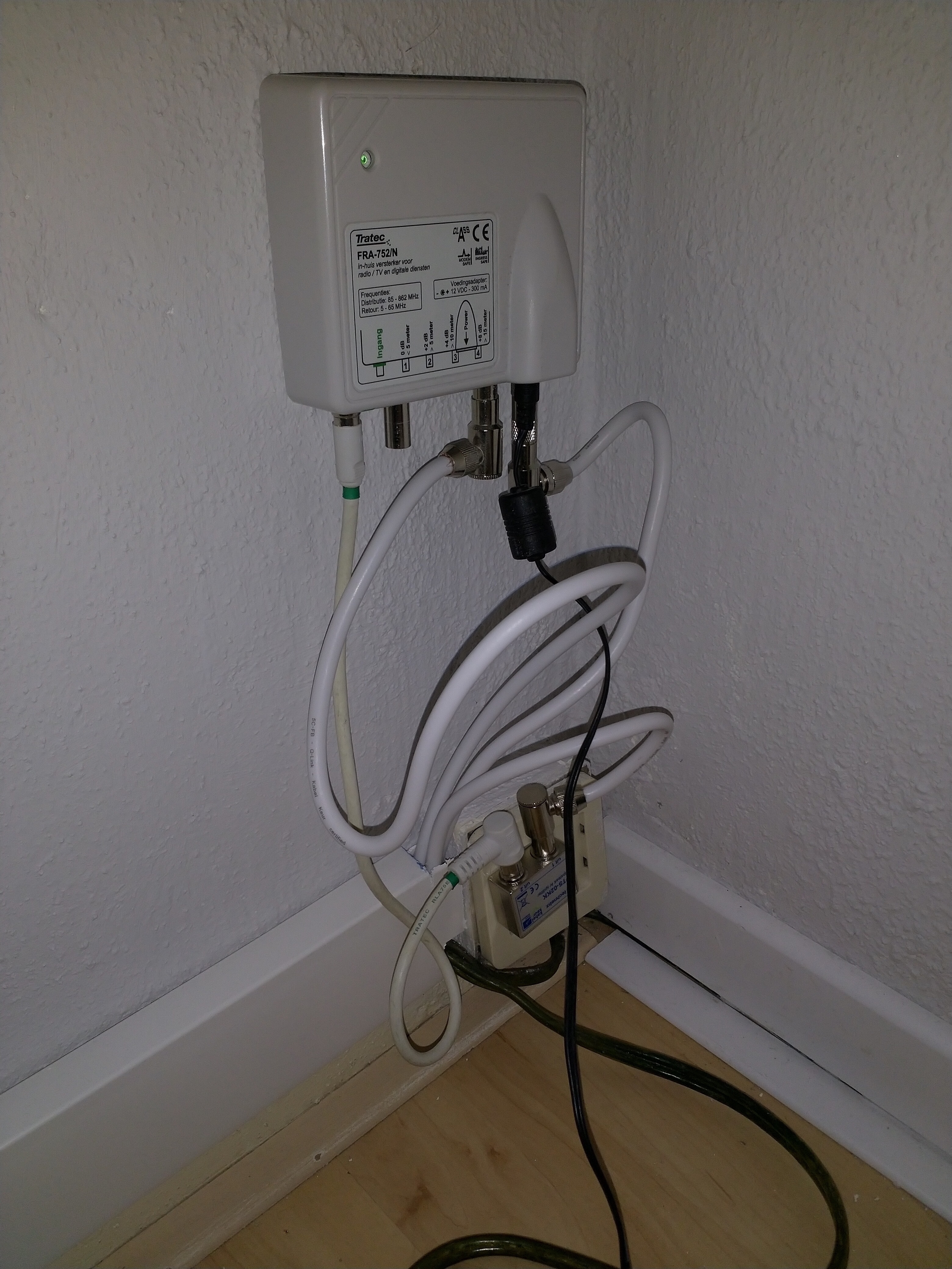

Op zich is het signaal niet verkeerd, alleen zie ik veel errors.

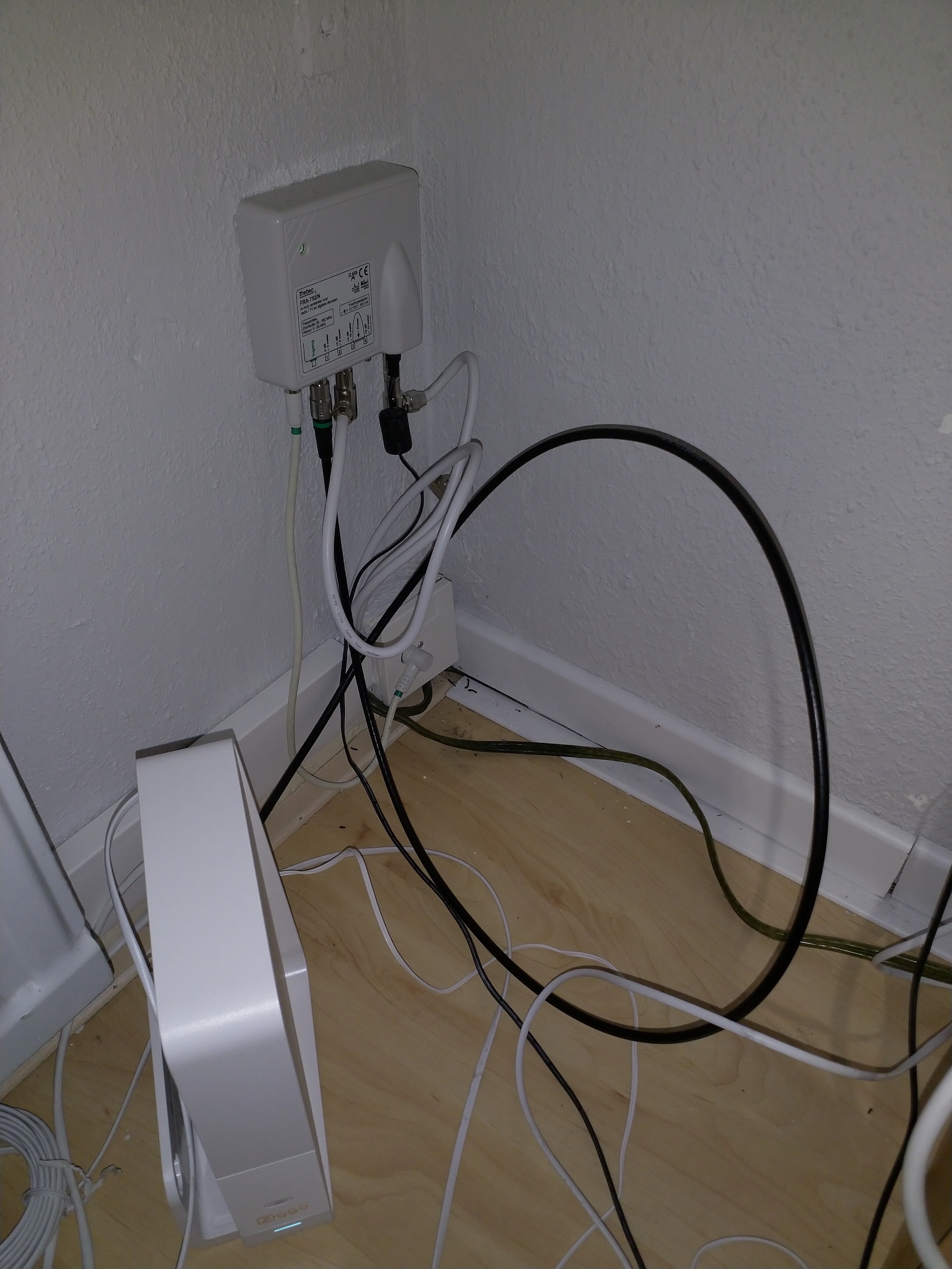

Kun je hier een foto plaatsen van de eerste plaats waar Ziggo je huis binnenkomt met eventuele splitters erop?

Dat was mij inderdaad zelf ook opgevallen dat er veel errors zijn.

Bijgaand een foto hoe het signaal mijn huis binnen komt.
Ik split het signaal gelijk.
1 kabel gelijk naar de Connect box (kabel +/- 4,5m).
1 kabel naar de versterker en die gaat daarna naar de Media XL (voorheen Horizon box), en naar bovenverdieping naar de Humax.
Dus voor de TV signaal heb ik de versterker er nog tussen, terwijl Internet signaal rechtstreeks naar de Modem gaat.
Alvast bedankt weer!

Volgens mij is dit AOP wel aan vervanging toe. Ik zou echter eerst voor de zekerheid die kabel van 4.5meter vervangen voor eentje van max een meter. Het modem hoort namelijk niet meer dan 1 meter van het AOP af te staan.
Brengt dat geen verbetering, dan kun je het beste contact opnemen met Ziggo en vragen om een monteur die dit AOP komt vervangen.

Die error codes maken ons wel degelijk wijzer, namelijk dat de data pakketjes beschadigd bij je modem aankomen, in veel gevallen zelfs dusdanig dat je modem die errors niet meer kan herstellen. Er zit dus veel verstoring op je lijn. Het modem geeft hiermee aan echt een probleem te hebben.

Vandaag is er een service monteur langs geweest en heeft de AOP vervangen. De AOP bleek van 2 generaties terug, dus was wel tijd om die te vervangen. Ook was de buitenkabel op de AOP aansluiting slecht en heeft de monteur een stuk moeten vervangen.
Signaal lijkt nu veel beter. De "Pre Reed Solomon Errors" zitten nu in de 10-tal reeks ipv 100k reeks. Ik heb er goede hoop op dat het nu is opgelost.
Nog even afwachten :wink:
De monteur heeft nog wel de Connectbox op de versterker gezet.
De versterker split dus Internet en TV signaal.
De splitter op de voorgaande foto wordt niet meer gebruikt.
Volgens de monteur is dit beter.

Zou je voor de volledigheid nog eens schermprints willen plaatsen van alle status schermen zodat we een indruk kunnen krijgen wat de effecten zijn geweest van de aanpassingen die de monteur heeft doorgevoerd. Bijvoorbeeld zal het verwijderen van de splitter leiden tot een hogere signaalsterkte op het modem. Op welke aansluiting op de versterker is nu trouwens het modem aangesloten?
