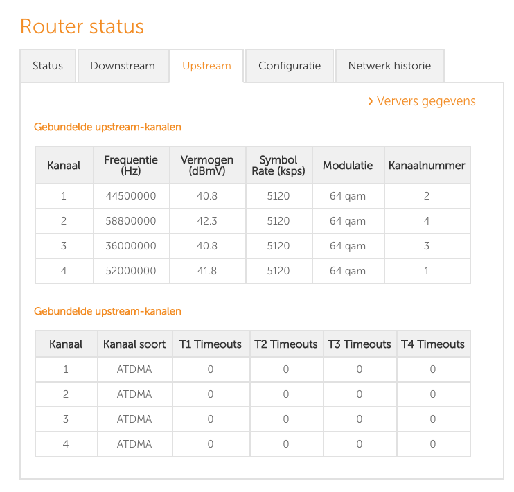

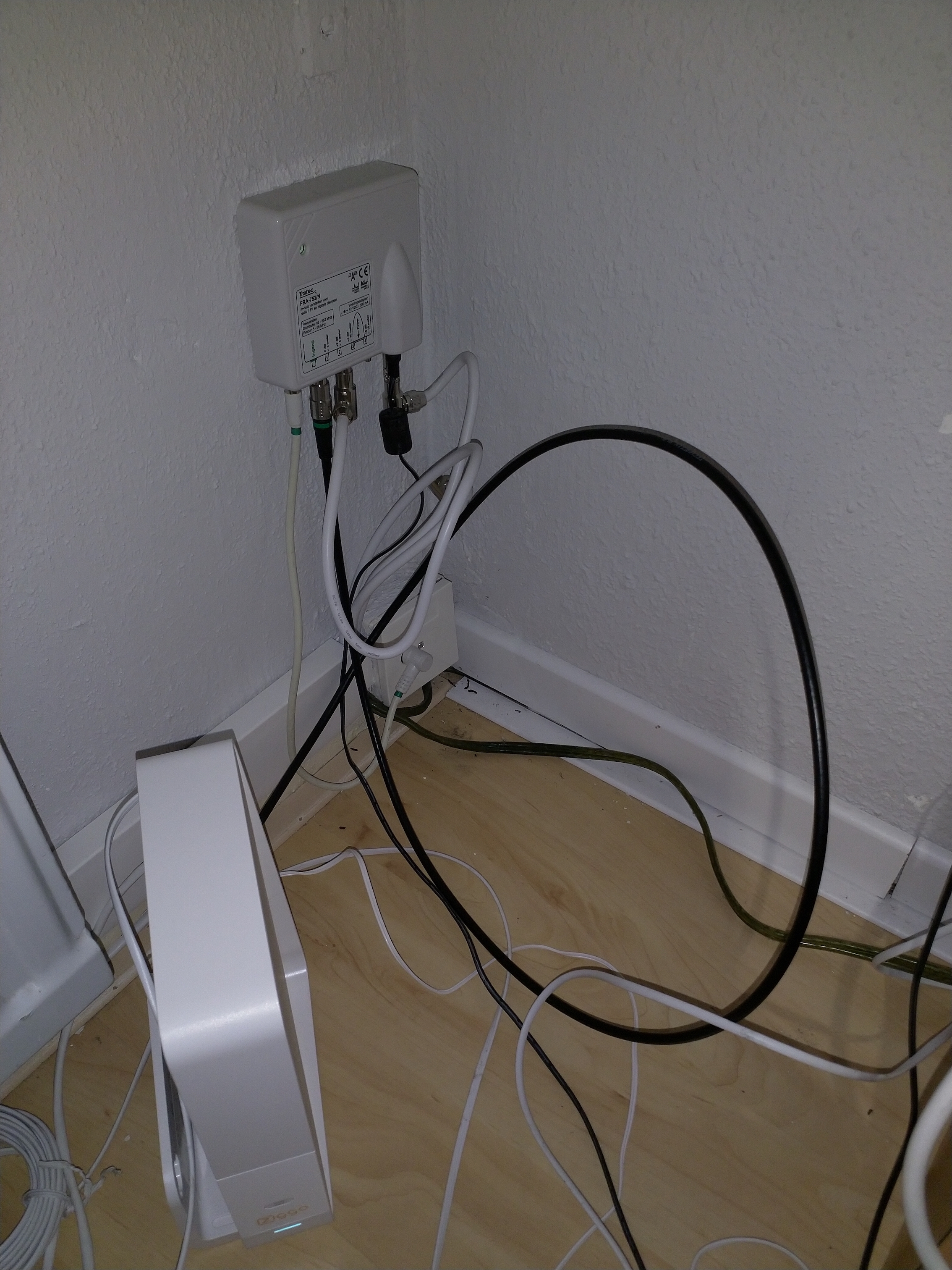

De signaalsterkte van de downstreams is zoals verwacht toegenomen en het modem hoeft zelf minder hard te zenden via de upstreams als gevolg van het verwijderen van de splitter. Ziet er momenteel beter uit. Hopen dat dat na verloop van tijd ook zo blijft. Nog één vraagje: is de ongebruikte versterker uitgang afgesloten met een afsluitweerstand?
MarkyM
  • 16Posts
  • 0Oplossingen
  • 0Likes
Inderdaad afgesloten met een weerstand.
