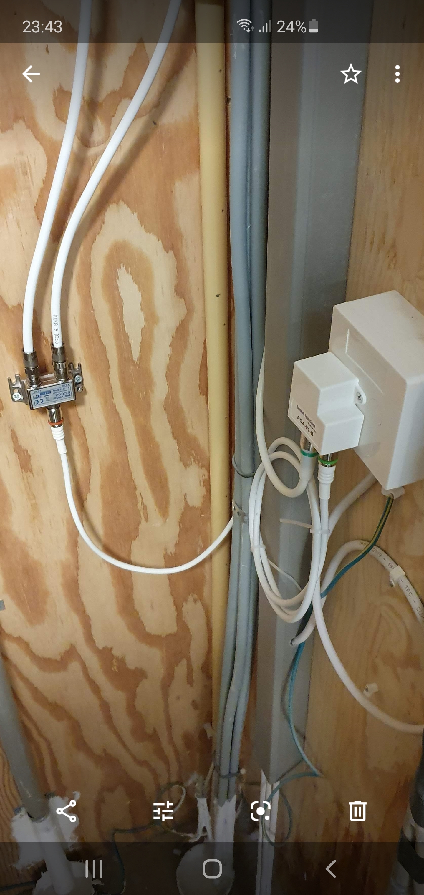

Mijn plan is als volgt:
  • Vervangen POA-3IEC-NL (geplaatst door monteur) door POA 03-UPC.
  • Modem, decoder woonkamer en TV slaapkamer (met verloopstekker IEC female naar F female*) aansluiten op POA 03-UPC.
  • Verwijderen ESX-02.
* Ik heb geen materiaal om een nieuwe IEC female connector te plaatsen.
Ik verwacht daarna inderdaad een upstream van ~45 dBmV en een downstream van 7~8 dBmV op het modem.

Dit is een betere optie. Poa-01b en 2 keer groen/rood is aan te vragen via ziggo.
Poa iec tv/radio  kunnen ze ook sturen.
Plaats deze gewoon op poort 2 van Esx.
Links op onderste foto het verloop stekkertje

Ze gebruiken kabelradio zo goed als niet meer, er komt dus een kabel te vervallen en heb daarmee nog drie uitgangen nodig. Ook geen splitter met specifieke radio-uitgang meer nodig. Vandaar mijn keuze voor een POA 03-UPC.
Niet van toepassing
 Begrijp je keuze maar vanaf 3 televisies is beter een versterker te gaan gebruiken.
https://randapparatuur.ziggo.nl/randapparatuur/details/29734
Poa 3 upc kost al 15 euro, voor 37 euro heb je mooie versterker

Correctie: een modem en twee televisies. Heeft altijd goed gewerkt zonder versterker.
Nieuwe splitter en verloopstekker zijn al besteld en verzonden. Nieuwe kabels had ik zelf nog in huis.
Dan nog. De standaard is dat er vanaf 2 Tv's een versterker gebruikt wordt. Dat het nu wel werkt vind ik niet heel vreemd omdat het signaal aan de sterke kant binnen komt.
Voor nu zal het wel werken maar als er een keer een Ziggo monteur langs komt die de signaalwaardes neerzet zoals ze horen of als er een keer onderhoud in je wijk is waardoor de RX waardes meer rond de 0 dBmV uit komen dan zal je merken dat een splitter niet afdoende werkt.
Mijn advies; Neem contact op met Ziggo, na de lockdown, dat de signaalwaardes correct ingeregeld worden en zet er dan toch een versterker tussen voor je eigen Tv's. Uiteindelijk zal je daar langer plezier van hebben.
Groeten, Christiaan

Dank voor de tips. Ik wist niet dat het vanaf twee TV’s al wordt aangeraden om een versterker te gebruiken.
Ik wil de installatie wat simpeler en overzichtelijker maker, dus ga het eerst proberen met alleen de splitter. De afstand van AOP naar de tweede TV, die in de slaapkamer op de BG staat, is zo’n 10 meter. Ik lees in dit document op pagina 12 dat DVB-C op 64-QAM een minimum signaalsterkte van -13 dBmV vereist dus ik denk dat dit wel goed komt, ook als de signaalsterkte op het modem naar 0 dBmV zou gaan. Voordat ik de installatie binnenkort ga aanpassen, probeer ik nog even een signaalmeting te doen op de tweede TV zodat ik een vergelijking kan maken. In elk geval heeft analoge TV altijd storingsvrij gewerkt op die TV, een jaar of twee geleden heb ik bij Ziggo een CI+-module voor de TV aangevraagd, DVB-C werkt ook volledig naar behoren.
Mocht de signaalsterke in de toekomst toch ontoereikend zijn dan zal ik zeker kijken of er een simpele versterker te verkrijgen is waar ik beide TV’s op kan aansluiten, TV 1 dan op de 0 dB-uitgang.

@Huizinga Zoals beloofd hierbij de foto’s na plaatsen van de nieuwe splitter, verloopstekkers en bekabeling.
Tevens foto’s van de (oude) WCD in de slaapkamer. Hiervan heb ik vandaag de R-aansluiting afgesloten. Ik hoop dat deze niet te verouderd is? De kabel is volgens mij wel op de juiste lengtes gestript. Op de TV die op deze WCD is aangesloten, fluctueert de BER tussen 0 en 1.
De signaalwaarden zijn minder veranderd dan ik had verwacht, downstream is van 1~6 naar 4~8 dBmV gegaan en upstream van 47~49 naar 45~47 dBmV. Wel een verbetering dus. Ook zijn de post-FEC RS errors nu constant over alle kanalen. De aantallen waren wel wat aan de hoge kant doordat ik eerst het modem weer online gebracht heb en daarna nog bezig ben geweest met de rest van de bekabeling en splitter. Geen significante veranderingen in MER.

Dag @tobiastheebe, Fijn dat je nog even een update stuurt. Ziet er visueel netjes uit alleen komt het signaal wat hoog binnen (up en downstream signaal). Mocht het zo werken dan zou ik het even zo laten. Denk echter wel dat je voor in de toekomst rekening moet houden dat je problemen kan krijgen bij onderhoud in je wijk. Het signaal zou dan nog sterker kunnen worden. Maar dat is een beetje Russisch Roulette. Dat omdat je originele aansluitpunt niet op de huidige plek zit in je meterkast. Van origine waarschijnlijk in de woonkamer. Dat verklaart ook de groene kabel die daar heen gaat. Dat kan, als er een monteur moet komen, kosten opleveren maar voor hetzelfde geld gaat de monteur er heel coulant mee om.

Ik ben het met je eens dat het signaal wat te hoog op het modem (AOP) binnenkomt.
De (waarschijnlijke) verplaatsing van het AOP heb ik niet bewust meegemaakt. Dat zou zeker 10 jaar geleden gebeurd moeten zijn.
Thuis heb ik een downstream van 7~8 dBmV sinds nieuwe CAI-kabel, AOP zit hier al sinds ‘81 op dezelfde locatie. Ben dus wel gewend dit soort waarden te zien.
Verbinding is prima, stabiel en snelheid (51/5,5) conform abonnement. Verder weinig getest. Modem kwam snel online na power cycle.

Als het werkt zou ik die lekker laten zitten. Persoonlijk heb ik liever een met 1 uitgang. Dan kan die andere namelijk ook niet storen 😉
