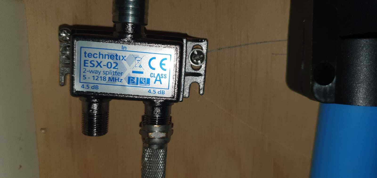

  • foto's gestuurd van het AOP met splitter, daarop kwam het verzoek om modem direct op het AOP aan te sluiten. Tot nu toe wel T3 errors maar nog geen power reset reboot. Maar die zal vast nog komen, meestal heb ik er elke dag nu een of twee en we zijn pas een paar uur verder.
Nu draait het modem dus direct op het AOP, om de splitter uit te sluiten. Gezien de logs van power reset verwacht ik daar weinig van… De T3 Ranging fouten zouden nog van net teveel demping kunnen komen, want downstream veel hogere frequentie en dus meer demping eventueel.

Eerst wat foto's van het AOP en splitter (waarbij het modem nu direct op het AOP zit aangesloten, splitter is dus nu feitelijk niet in gebruik):

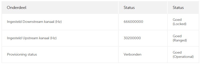

Ik zal hieronder even screenshots plaatsen van de waarden en dergelijke.

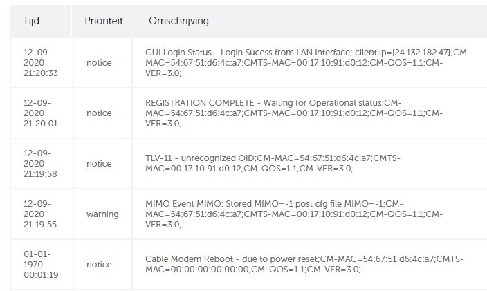

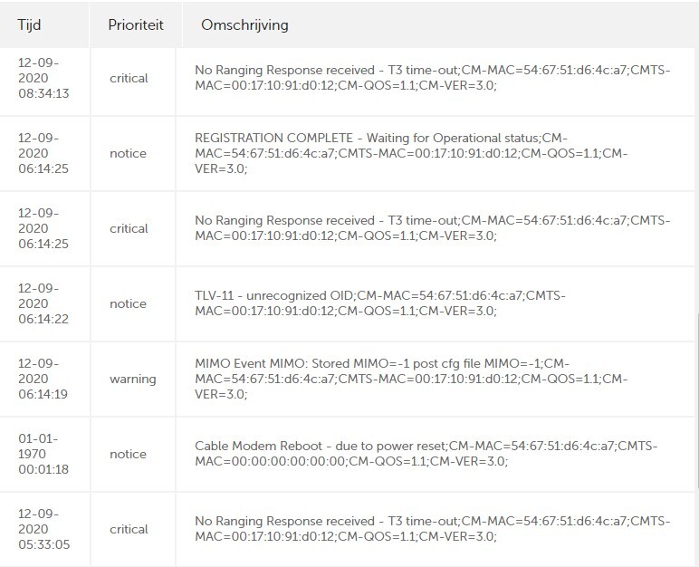

Hier zijn de restart door de power reset en de T3 fouten te zien.

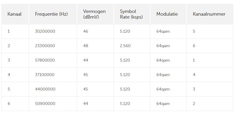

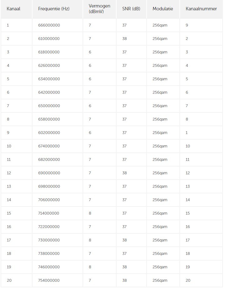

De downstream waarden zijn met 37dB net wat lager dan de normale 40dB, de upstream is met 45dBmV vrij normaal.

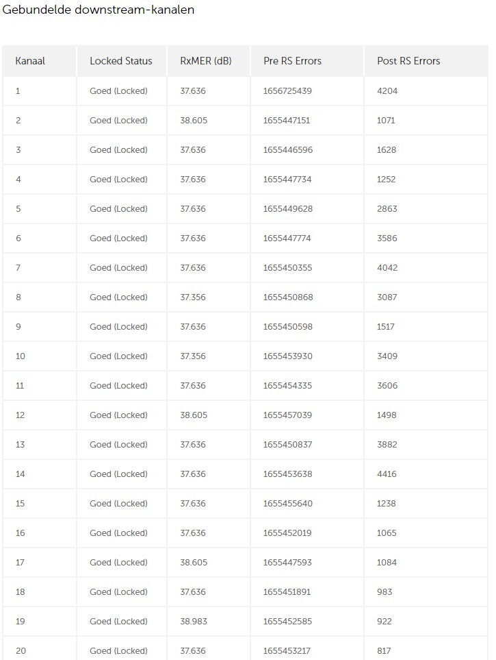

Ook nog even zicht op de pre- en post-RS errors:

Je hebt best wel wat ruis op je downstream kanalen (rs errors) wat zich ook weer kan uiten in t3 errors.

En zojuist ook met het modem direct op het AOP een restart.Splitter is dus uitgesloten, zoals ik al dacht.

Nee, dit is alles (en die MDD error is van het er tussenuit halen van de splitter). En de log breekt net af, dus je ziet de power reset van vanochtend vroeg dus nog maar half. Wel veel RS errors, de Pre-RS had ik ook eerder al, maar de post-RS had ik voor de werkzaamheden eigenlijk niet. Nu in een 40 minuten al redelijk veel.
Tijd Prioriteit Omschrijving
12-09-2020 21:51:31 notice GUI Login Status - Login Sucess from LAN interface; client ip=[24.132.182.47];CM-MAC=54:67:51:d6:4c:a7;CMTS-MAC=00:17:10:91:d0:12;CM-QOS=1.1;CM-VER=3.0;
12-09-2020 21:20:01 notice REGISTRATION COMPLETE - Waiting for Operational status;CM-MAC=54:67:51:d6:4c:a7;CMTS-MAC=00:17:10:91:d0:12;CM-QOS=1.1;CM-VER=3.0;
12-09-2020 21:19:58 notice TLV-11 - unrecognized OID;CM-MAC=54:67:51:d6:4c:a7;CMTS-MAC=00:17:10:91:d0:12;CM-QOS=1.1;CM-VER=3.0;
12-09-2020 21:19:55 warning MIMO Event MIMO: Stored MIMO=-1 post cfg file MIMO=-1;CM-MAC=54:67:51:d6:4c:a7;CMTS-MAC=00:17:10:91:d0:12;CM-QOS=1.1;CM-VER=3.0;
01-01-1970 00:01:19 notice Cable Modem Reboot - due to power reset;CM-MAC=54:67:51:d6:4c:a7;CMTS-MAC=00:00:00:00:00:00;CM-QOS=1.1;CM-VER=3.0;
12-09-2020 19:47:36 notice GUI Login Status - Login Sucess from LAN interface; client ip=[24.132.182.47];CM-MAC=54:67:51:d6:4c:a7;CMTS-MAC=00:17:10:91:d0:12;CM-QOS=1.1;CM-VER=3.0;
12-09-2020 18:44:37 critical No Ranging Response received - T3 time-out;CM-MAC=54:67:51:d6:4c:a7;CMTS-MAC=00:17:10:91:d0:12;CM-QOS=1.1;CM-VER=3.0;
12-09-2020 18:44:19 notice GUI Login Status - Login Sucess from LAN interface; client ip=[24.132.182.47];CM-MAC=54:67:51:d6:4c:a7;CMTS-MAC=00:17:10:91:d0:12;CM-QOS=1.1;CM-VER=3.0;
12-09-2020 13:25:16 notice GUI Login Status - Login Fail from LAN interface; client ip=[24.132.182.47];CM-MAC=54:67:51:d6:4c:a7;CMTS-MAC=00:17:10:91:d0:12;CM-QOS=1.1;CM-VER=3.0;
12-09-2020 13:12:05 critical No Ranging Response received - T3 time-out;CM-MAC=54:67:51:d6:4c:a7;CMTS-MAC=00:17:10:91:d0:12;CM-QOS=1.1;CM-VER=3.0;
12-09-2020 12:59:47 notice MDD Recovery following MDD Loss;CM-MAC=54:67:51:d6:4c:a7;CMTS-MAC=00:17:10:91:d0:12;CM-QOS=1.1;CM-VER=3.0;
12-09-2020 12:59:42 warning Lost MDD Timeout;CM-MAC=54:67:51:d6:4c:a7;CMTS-MAC=00:17:10:91:d0:12;CM-QOS=1.1;CM-VER=3.0;
12-09-2020 12:37:38 notice GUI Login Status - Login Sucess from LAN interface; client ip=[24.132.182.47];CM-MAC=54:67:51:d6:4c:a7;CMTS-MAC=00:17:10:91:d0:12;CM-QOS=1.1;CM-VER=3.0;
12-09-2020 10:42:09 critical No Ranging Response received - T3 time-out;CM-MAC=54:67:51:d6:4c:a7;CMTS-MAC=00:17:10:91:d0:12;CM-QOS=1.1;CM-VER=3.0;
12-09-2020 09:17:54 notice GUI Login Status - Login Sucess from LAN interface; client ip=[24.132.182.47];CM-MAC=54:67:51:d6:4c:a7;CMTS-MAC=00:17:10:91:d0:12;CM-QOS=1.1;CM-VER=3.0;
12-09-2020 08:34:13 critical No Ranging Response received - T3 time-out;CM-MAC=54:67:51:d6:4c:a7;CMTS-MAC=00:17:10:91:d0:12;CM-QOS=1.1;CM-VER=3.0;
12-09-2020 06:14:25 notice REGISTRATION COMPLETE - Waiting for Operational status;CM-MAC=54:67:51:d6:4c:a7;CMTS-MAC=00:17:10:91:d0:12;CM-QOS=1.1;CM-VER=3.0;
12-09-2020 06:14:25 critical No Ranging Response received - T3 time-out;CM-MAC=54:67:51:d6:4c:a7;CMTS-MAC=00:17:10:91:d0:12;CM-QOS=1.1;CM-VER=3.0;
12-09-2020 06:14:22 notice TLV-11 - unrecognized OID;CM-MAC=54:67:51:d6:4c:a7;CMTS-MAC=00:17:10:91:d0:12;CM-QOS=1.1;CM-VER=3.0;
12-09-2020 06:14:19 warning

Klopt, ook zonder belasting. En bij volle belasting (een speedtest, ongeacht de Ziggo eigen of die van DSL-reports die ik veel beter vind) geen (extra) problemen:
Snelheid is nu aan de lage kant, overdag haal ik strak 500Mbit down. Bufferbloat is nu ook hoger dan overdag, maar is ook niet heel raar.
Zeker vanochtend om 06:15, toen lagen zoonlief en ik beiden nog in bed. Toen liepen er dus geen newsgroup downloads (die start ik in de ochtend meestal), hing zoonlief niet aan Youtube, werd er geen backup richting de cloud gedraaid (die draait als sync naar Stack, dus alleen als er wat verandert en dat gebeurt niet als we slapen) en zo. Het enige wat er standaard draait is SmokePing en wat low-traffic websites, maar ook dat draait al jaren en zonder problemen.
