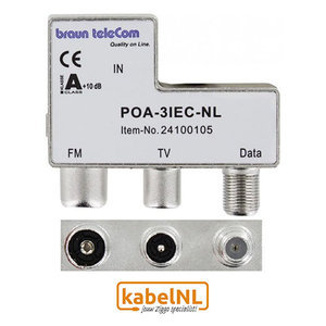

Er is een POA stekker die je in de muur van de Woning kan steken en daar je modem op aansluiten. Deze kan je bij de klantenservice aanvragen, dan sturen ze die naar je toe, dan kan je modem in de woonkamer zetten, hoef je geen draden te trekken.
En voor de wifi zie eerdere link daarvoor kan je dan een wifibooster of extra wifi punt via stopcontact nemen en dan ben je ook draden trekken kwijt.

Ik heb deze in de woning zitten (afbeelding boven). Gaat het met die POA stekker/splitter lukken om de modem en tv daarop aan te sluiten?

Het modem werkt het best als je dat zo dicht mogelijk bij de eerste plek laat staan waar Ziggo je huis binnenkomt, Ziggo garandeert alleen een goede werking van het modem binnen 3 meter van het Abonnee Overname Punt.
Het kan verder weg van het AOP wel werken, maar heel vaak gaat het fout vanwege storingen die door de afstand optreden en de weerstand die dit oplevert voor het heen en retour signaal.
En vrijwel zeker achter deze oude wandcontactdoos was het niet gaan werken.
