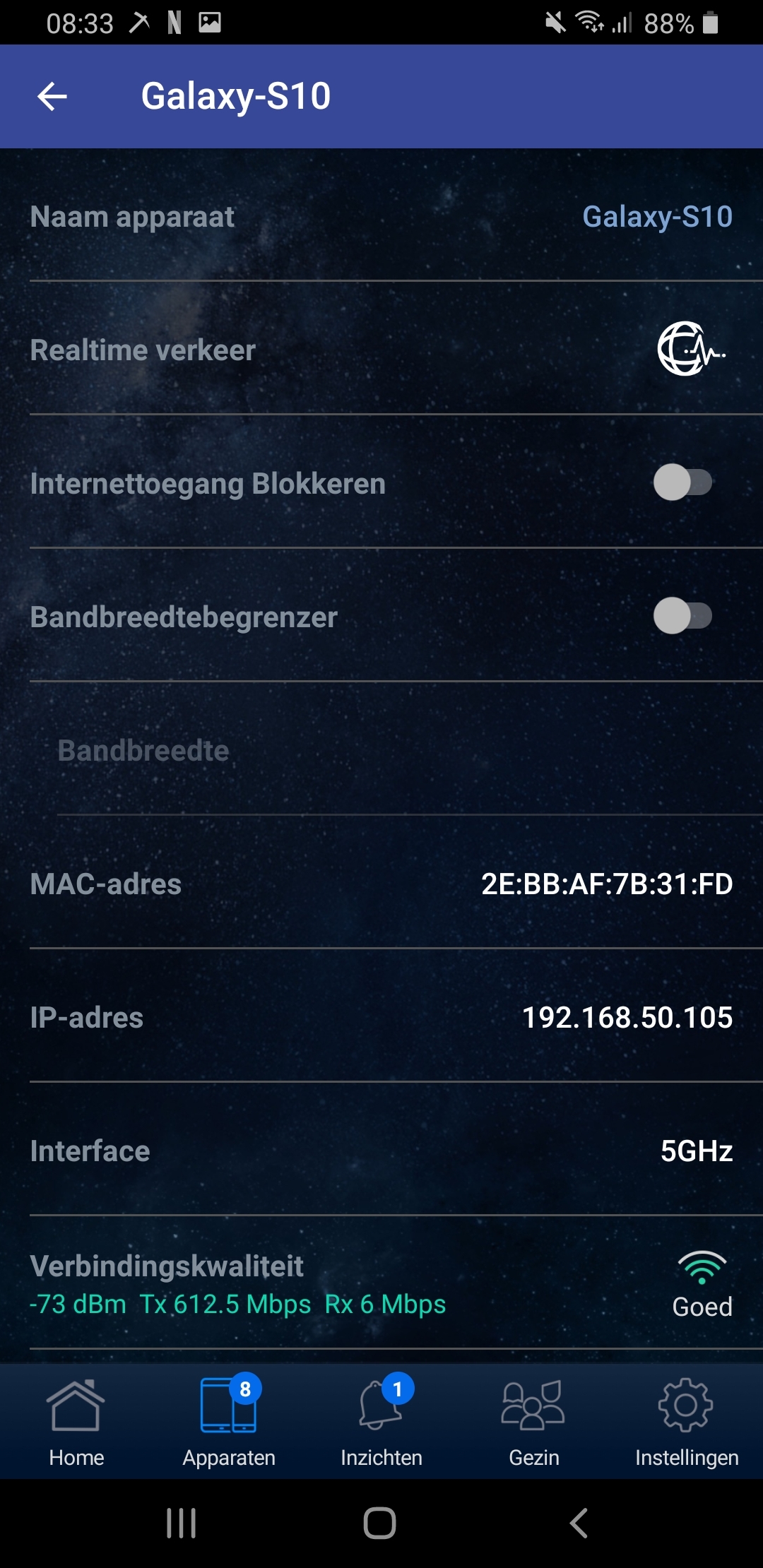

Ik heb dus een ax88u en een ac86u in aimesh mode, nu merk ik af en toe dat hij niet auto schakelt als ik boven ben, nu moet ik wel zeggen dat aimesh hier overkill is omdat we geen groot huis hebben en we met 1 router genoeg bereik hebben hier. om hier even een voorbeeld te geven , zie hier foto van de s10, deze is verbonden met router beneden, terwijl de node hierboven maar op 2 meter afstand is.
De vraag is dan ook , wanneer word er over geschakeld naar een andere node, ik kan dat ook nergens terug vinden of inschakelen.

Het "probleem" wat ik heb dat hij niet altijd overschakelt naar de andere wifi router, heb de roaming nu op -60dbm staan, dit loopt nu wel beter , rare is wel dat mijn note 9 sneller overschakelt als de s10, maar deze heeft ook een beter bereik en hogere snelheid , waarschijnlijk omdat deze ook een wifi 6 chip heeft. Voor de rest werkt het goed, de s10 haalt op 2.4 ghz rond de 140 mbit , mijn note 9 zit wat lager op de 100 mbit, op 5 ghz halen beide telefoons het maximale van mijn abonnement namelijk 250 mbit. Maar wel door hele huis heen.

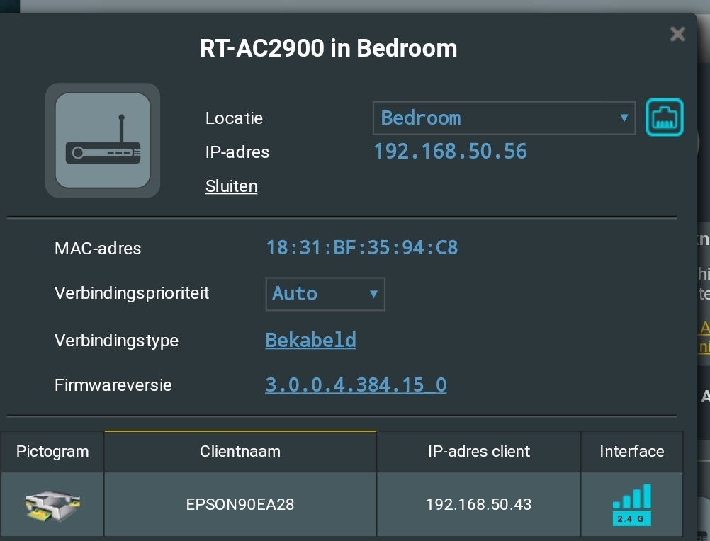

Ik zal hierbij nog wat screenpost  bij doen , is eigenlijk alleen bij de samsung S10  die niet overschakelt, alleen heeft deze zowieso al een goede verbinding , dat zou ook een reden kunnen zijn dat deze niet overschakelt.Het is niet echt een probleem maar meer uit nieuwsgierigheid.
Node boven bekabeld.

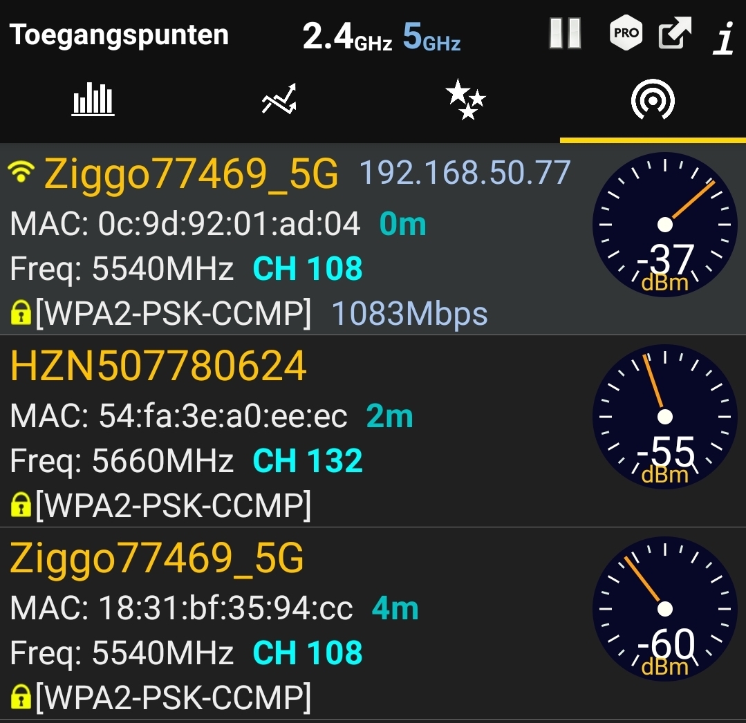

In je roaminghulp worden de Klienten pas omgeschakeld als  de RSSI -70dBm is.
Probeer dit te “verhogen naar”  -50dBm, de cliënten worden omgeschakeld als de RSSI kleiner is -50dBm bv -51dBm.
In je screenshot valt er dus geen omschakeling plaats.
Toelichting -35dBm is sterker dan -50dBm.
PS 1083Mbs transport snelheid is zeer krachtig!

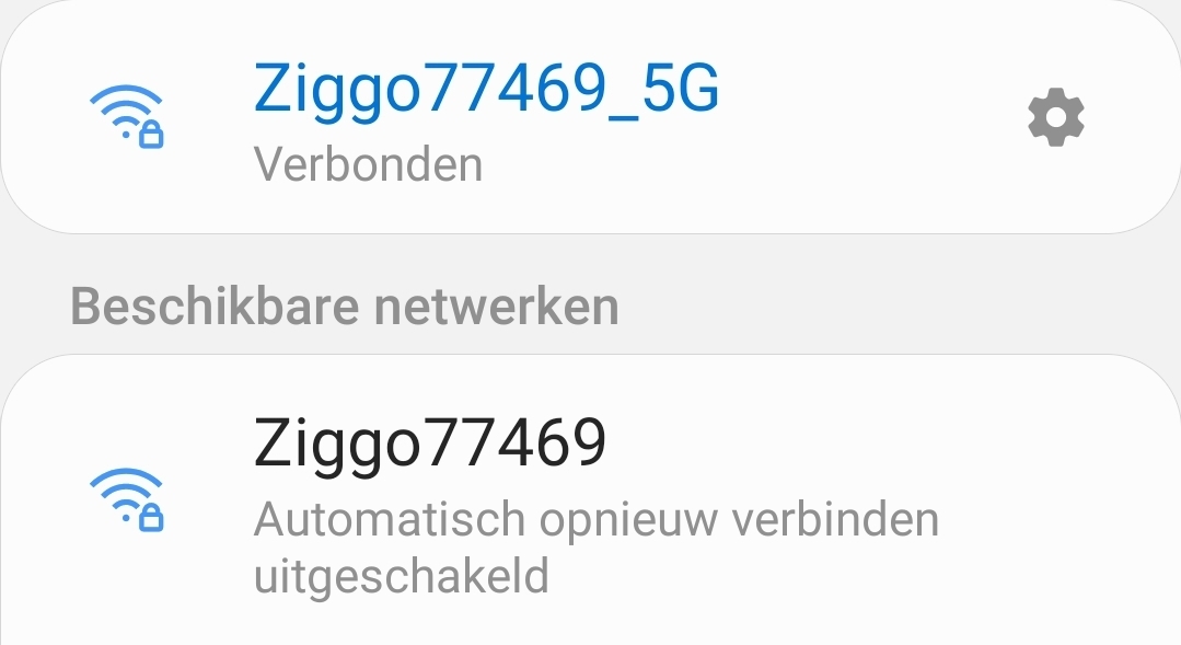

Door de foto hierboven schakelt mijn telefoon alleen tussen de 5 ghz netwerk.
Verder ben ik nog bezig met wat instellingen, alleen routers staan eigenlijk te dicht bij elkaar waardoor ze een grote overlap hebben , dit bemoeilijkt ook het switchen.
