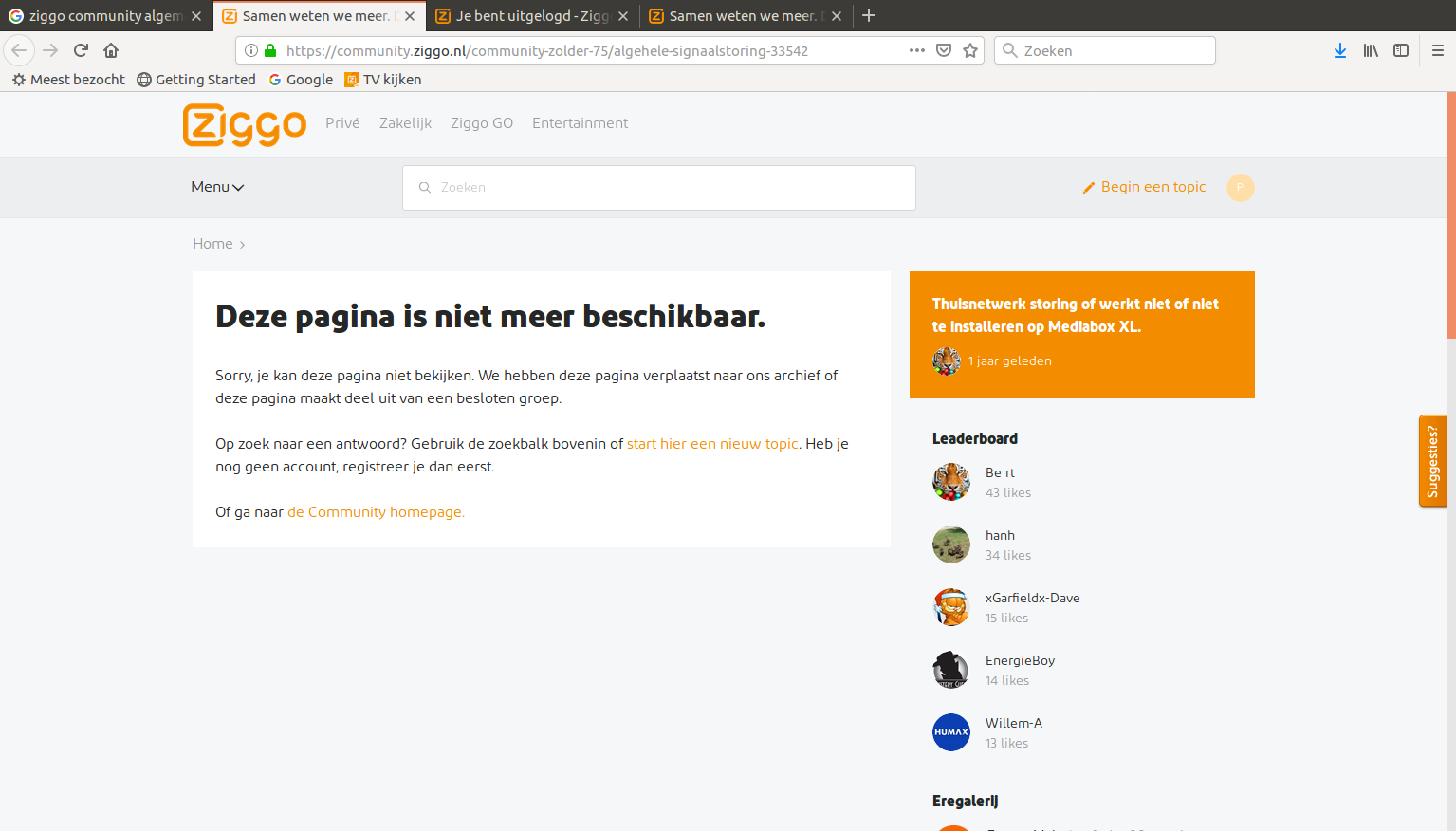

Kan iemand zich dit topic nog herinneren? En deze screenshot?
Ik kom er zojuist achter dat het topic verwijderd is... (Waarom?)
