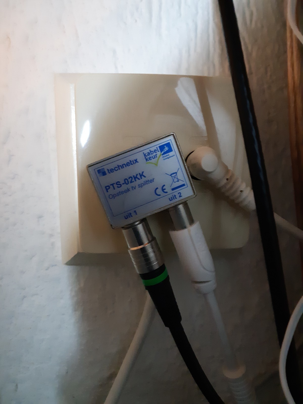

Plaats eens een foto van het aop en splitters.

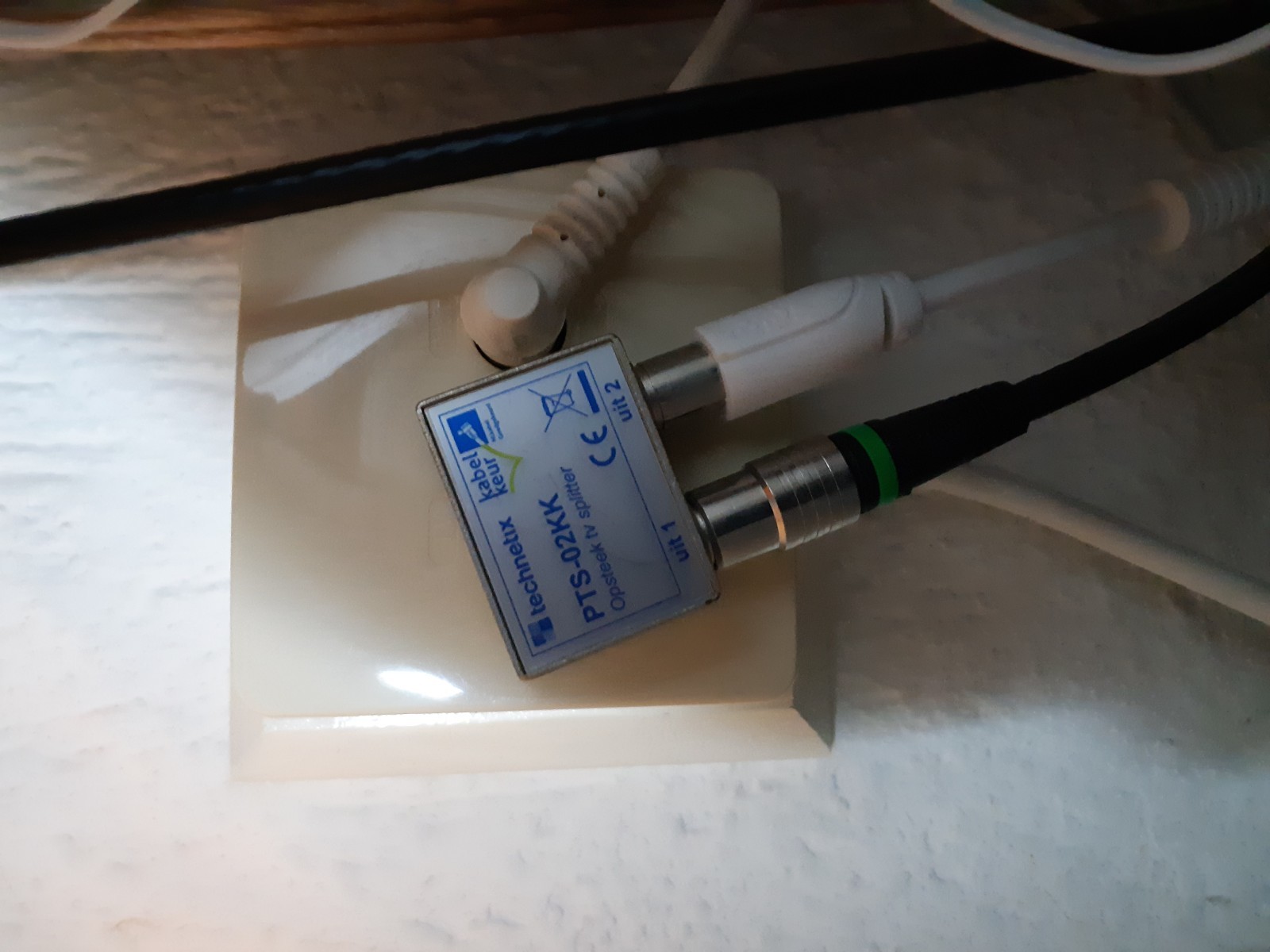

Komt-ie.

Wil je ook eens de signaalwaardes posten van zowel de mediabox XL? (onder instellingen - diagnostiek) en van de modem? (inloggen via 192.168.178.1)
Kun je verder even schetsen hoe alles zit aangesloten? Dus vanaf AOP lopen twee kabels (radio niet meegerekend) waar gaan die heen? En welke kabels zitten er in de versterker?

Eigenlijk staat (bijna) alles op de foto's in mijn 1ste reactie van dit topic. Het AOP is een groene kabel door de voorgevel van het huis. Die steekt in de versterker. Vanuit port 2 van de versterker loopt een coax kabel naar een wandcontactdoos. Daarin steekt de splitter. Vanuit de splitter gaat een coaxkabel naar de Humax. Vanuit de Humax gaat er een coaxkabel naar de televisie. Zowel de Humax als de televisie zijn voorzien van een smartcard. Ik gebruik de Humax als een soort videorecorder. En als mediaportaal, wanneer ik een gemist programma wil terugkijken.
Vanuit port 4 van de versterker loopt nog een coaxkabel naar een wandcontactdoos op de bovenverdieping. Vanuit de wandcontactdoos loopt een kabel naar een televisie. Die is niet voorzien van een smartcard.

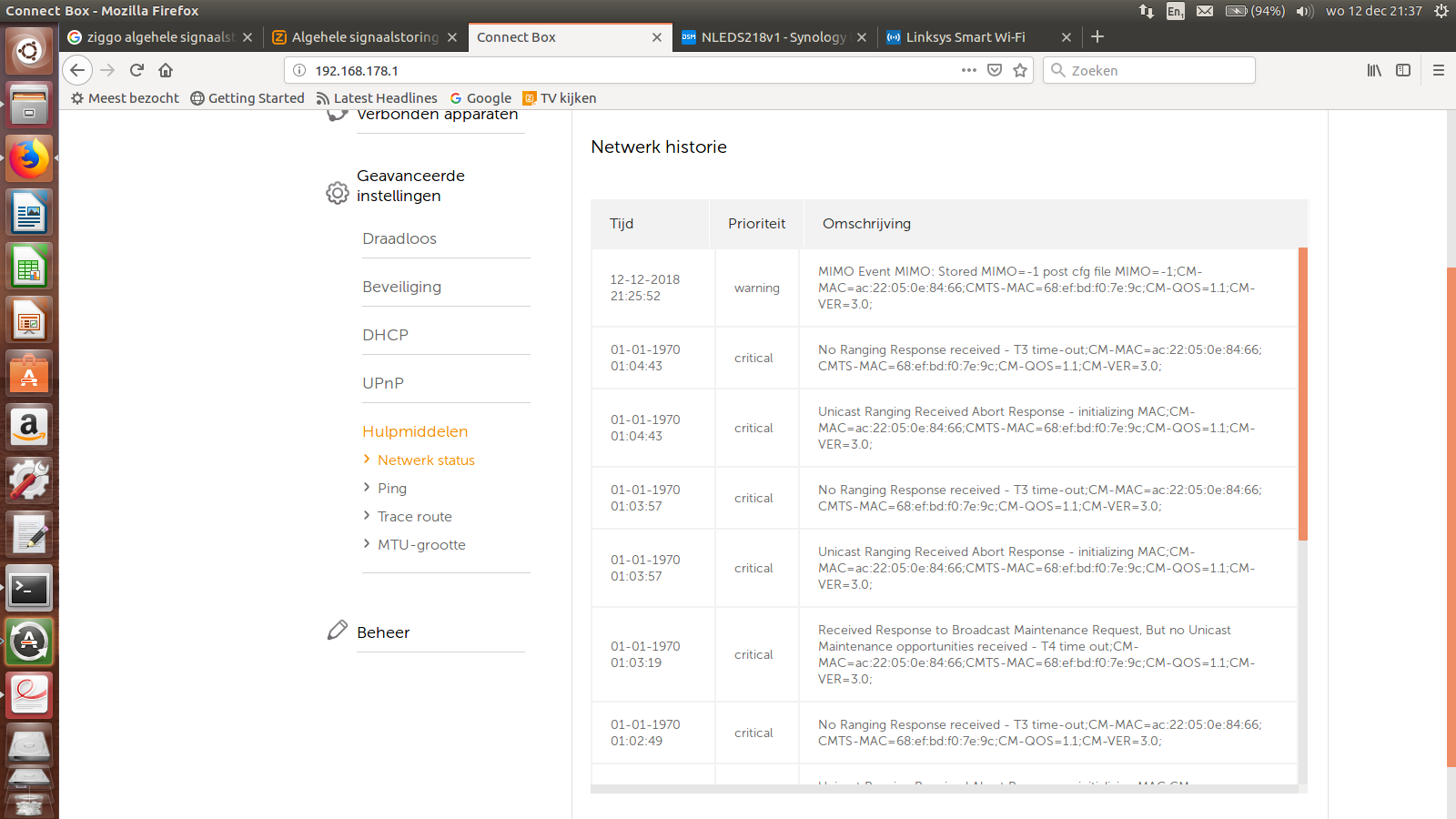

Mmm. Zojuist is de bovengenoemde storing toch weer opgedoken. Deze keer duurde de storing significant langer dan 10 minuten. Ik schrijf dit enkele minuten nadat de alle groene lampjes op de Connect Box weer uit zijn gegaan. In de historie van de Connect Box vond ik onder "Geavanceerde instellingen/Hulpmiddelen/Netwerkstatus" enkele verontrustende mededelingen. Zie de afbeelding in de bijlage. Kan iemand hier iets mee?

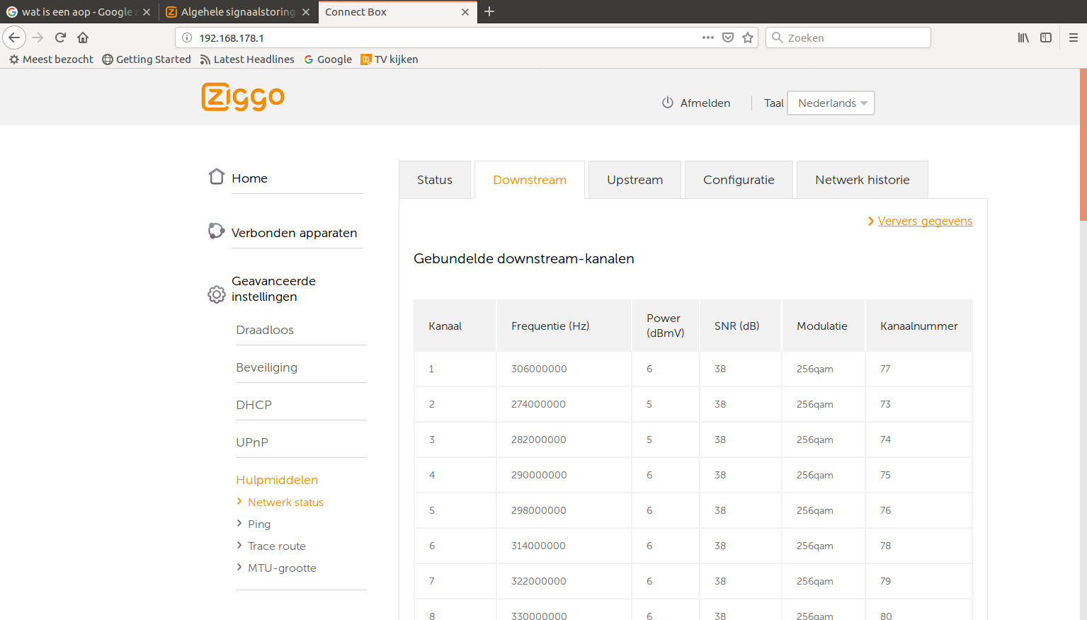

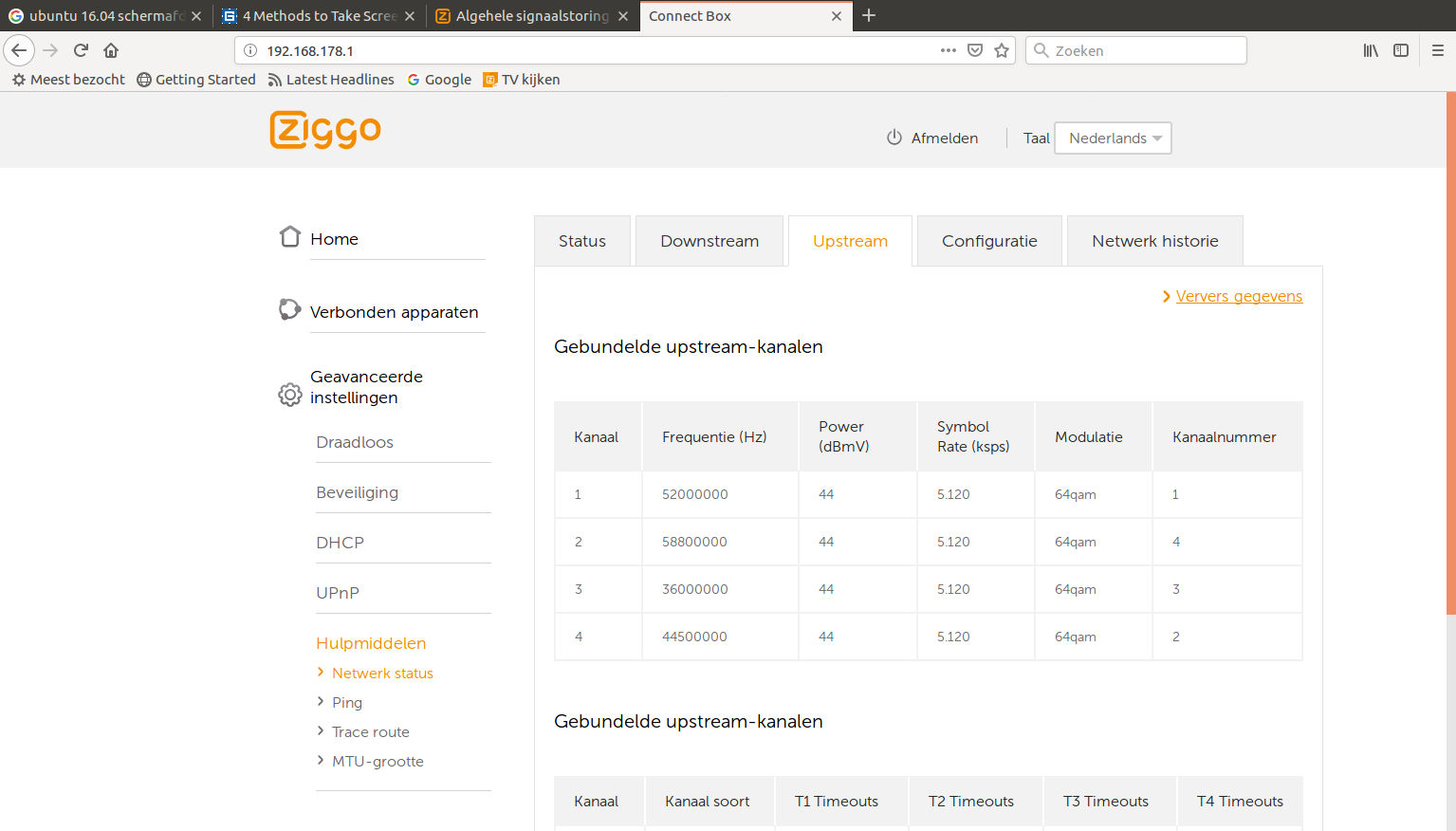

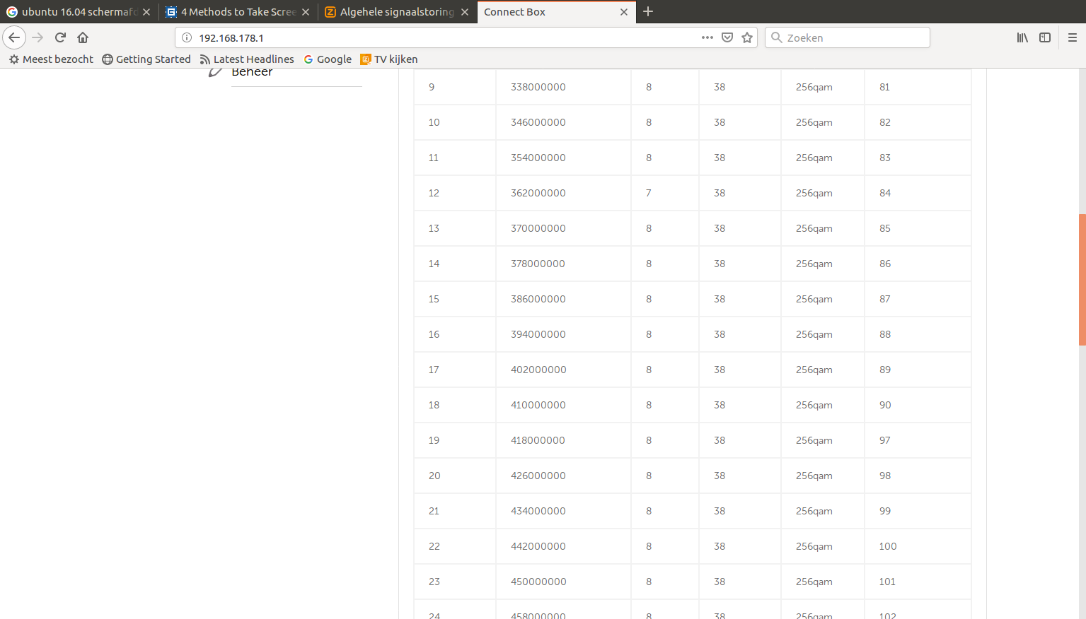

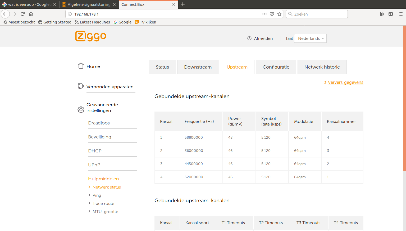

De netwerkstoring laat een herstart van het modem zien, waarschijnlijk toch ten gevolge van een connectieprobleem. Kun je eens de volledige schermen van de downstream en upstreamkanalen posten? Je eerste set laat alleen de 1e 8 kanalen zien, vermoedelijk heb je er 20. En de schermen met de pre en post RS errors?

Je aansluit volgorde klopt niet...
De groene kabel hoort in de wandcontactdoos gemonteerd te zijn. Daar kan je dan een splitter insteken, 1 van de uitgangen daarvan gaat dan naar je Connectbox, de ander gaat naar de ingang van je versterker. Vanuit je versterker ga je dan naar de Humax en je tv('s)

Okee. Daar gaan we dan. Overigens: de herstart van het modem heb ik zelf geïnitieerd door de stekker uit het stopcontact te trekken en na ca. 1 minuut weer in te steken. Eerste hulp bij verbindingsproblemen zullen we maar zeggen...

Wat is de allereerste plaats waar Ziggo met een groene kabel je huis binnenkomt?

De voorgevel van de woning.
Ik wilde eigenlijk eerst rkellynl antwoorden, maar ik merk aan de reacties dat er verschillend gedacht wordt over de juiste aansluitvolgorde. Zo is er in februari van dit jaar een Ziggo monteur langs geweest die een nieuwe Connect Box kwam aansluiten. "Oh, dat zit prima", zei hij. "Even de signaalwaarden meten. Ja, ziet er goed uit." Kan iemand anders hier nog iets over zeggen?

Nee. Zie de tweede foto uit mijn antwoord op de eerste reactie. Het AOP is bij mij een groene kabel die koud door de gevel van de woning naar binnen steekt. Op de foto is die groene kabel door een overijverige bewoner bijna helemaal wit geschilderd, maar je kunt nog net zien dat-ie ooit groen heeft gekleurd. Die kabel heb ik overigens een klein stukje moeten verlengen.

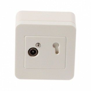

Je hebt dus in het geheel geen AOP = een doos aan het einde van de groene kabel?
Iets wat hierop lijkt.

Dat klopt. Er steekt enkel een groene kabel door de gevel van de woning naar binnen. Geen wandcontactdoos. Noppes. Nada. Alles achter de groene (witgeschilderde) kabel is door mijzelf aangebracht.

Dit is niet goed bekeken door de monteur, dit kan echt niet zo, dat is wachten op problemen.
Er hoort een AOP te zijn, zoals hierboven op de foto, ter voorkoming van storing van buiten en spanning van buiten, hierop een splitter met een korte kabel naar het modem en een korte kabel naar je versterker en vanuit de versterker naar je TV's/mediaboxen.
