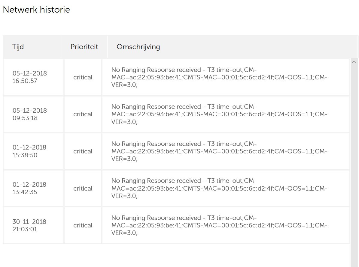

Ik heb al een jaar lang last van best wel erge packet loss. Er zijn ondertussen al 5 (of meer) monteurs geweest en 3 nieuwe modems, maar het probleem blijft zich nog steeds voordoen. Het moeilijke aan het probleem is dat deze niet continue is. De packet loss begint pas weer na een tijdje (soms na een week en soms na een maand) als het modem even uit en aan is gezet. Hieronder een ping naar google.com.
Het probleem lijkt vaak te ontstaan als er veel verbindingen worden geopend (zoals bij torrents met veel peers of vpn verbinding).

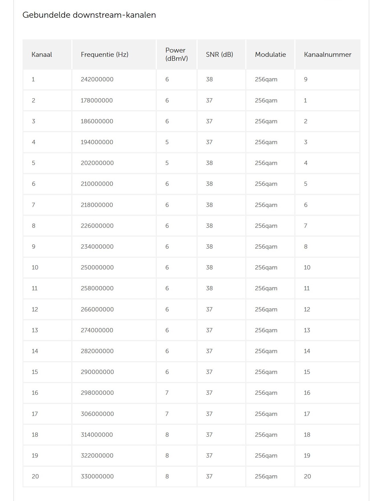

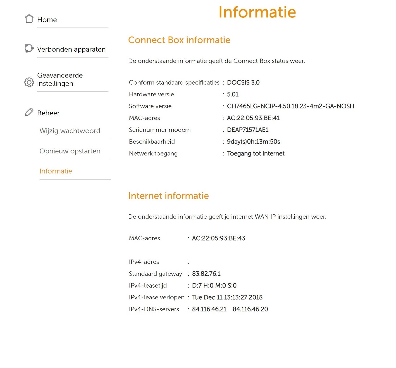

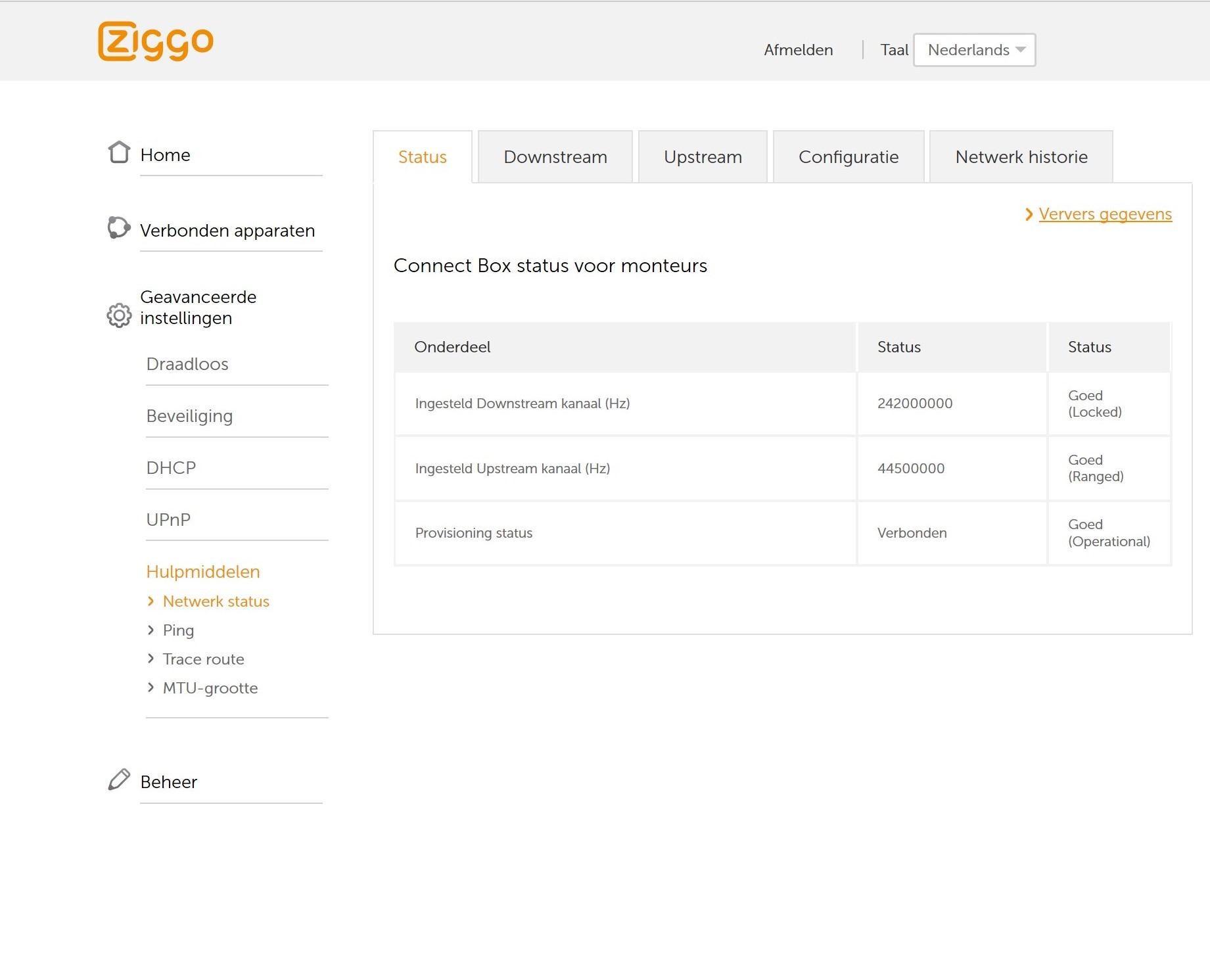

Hieronder alle logs van mijn modem en een speedtest:
