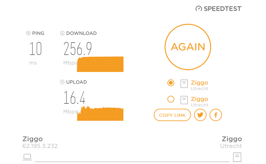

Ik heb al lang en vaak last van een trage upload snelheid.
Er zijn dagen dat ik er geen last van heb en er zijn dagen dat ik helemaal niks kan met upload.
Hierdoor kan ik geen games streamen via Twitch (vrijwel onmogelijk)
Mijn download is 250 mbps en nooit veranderd.
Maar mijn upload schomelt vaak tussen de 14 en de 18 terwijl ik 25 hoor te krijgen.
Hoe komt dit?

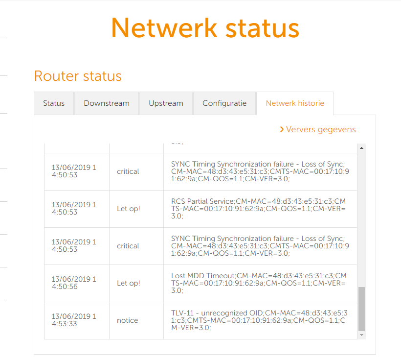

Be rt ArChie.DVB Dave- vandaag geen last meer van Dropped frames op mijn stream. Ik stream nu 1080p 60fps zonder problemen. Ook beneden getest zonder AOP ging prima. Dezelfde settings gebruikt dus heb geen idee wat er gebeurt is. Dit ligt dan zeker niet aan mij maar aan Ziggo zelf als het vandaag wel ineens kan. Nog even naar het netwerk historie gekeken en ik zie dat er toch veel storingen zijn geweest afgelopen nacht rond 4 a 5 uur.
Het kan dus weer zo zijn dat ik er morgen last van heb. Ik zal dat direct hier weer ook vermelden als dat gebeurt.
ArChie.DVB
Het stukje log dat je laat zien heeft betrekking op 14:50 - 14:53 op 13 juni. Aan de TLV-11 melding te zien heeft het modem om ongeveer 14:53 weer een reset van de kabel interface uitgevoerd waarna het zich weer opnieuw registreert bij de CMTS. Ofwel het modem is nog niet stabiel gezien de meldingen in de log.

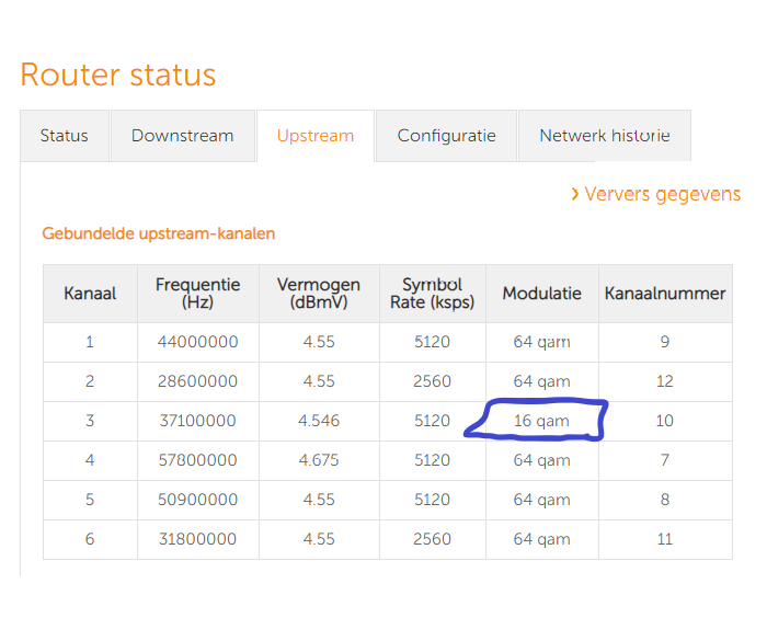

Zo te zien veranderd ook de modulatie iedere keer in de upstream kanalen.
Dit hoort volgens mij niet. Ik zit momenteel aan de lijn met Ziggo.

Dat het modem terugvalt naar 16 QAM is al een teken dat er iets misgaat in de datastream. Dus ik ben benieuwd wat de monteur kan vinden.

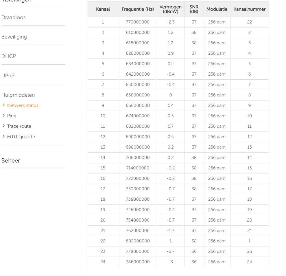

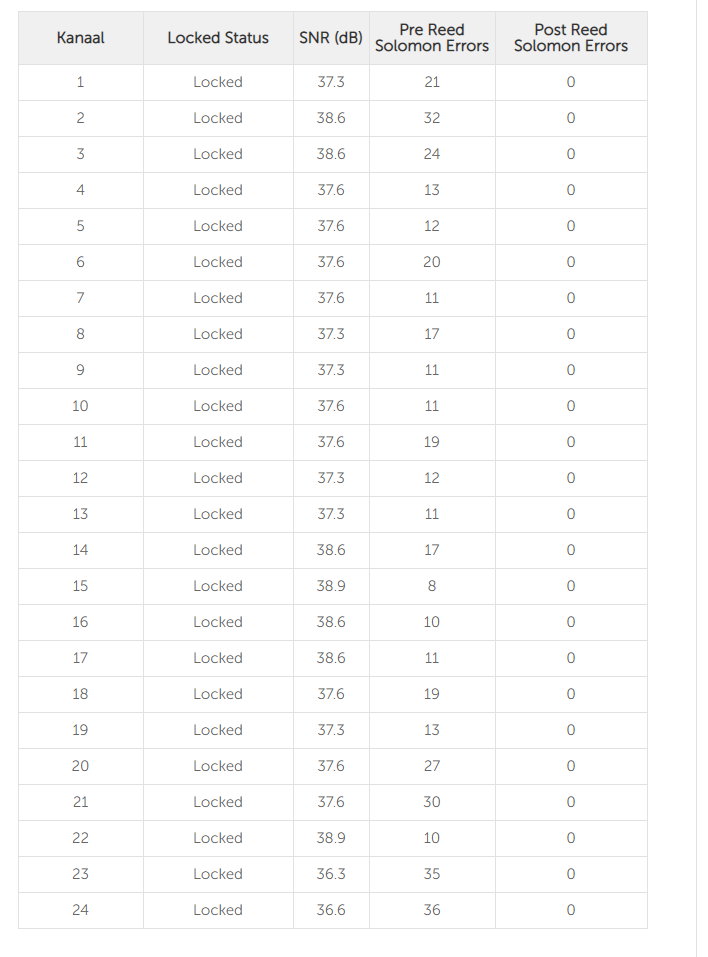

Wil je voor de volledigheid nog een keer schermprints plaatsen van de volgend status schermen van het modem: upstream, downstream en netwerk historie.

Wel was er een verandering weer in de modulatie.
foto's :

Hmmm Verschillende Modulatie technieken voor de Upload kanalen.
Wat dit betekent? Geen idee. Kan best normaal zijn.
Niet vaak genoeg gezien nog.
Zelf heb ik met 4 kanalen: zie plaatje. Gelijke Symbol rate ook. Mijn abo 250/25. Ervaar geen problemen.

Tja, de Arris en logging van problemen. Je hebt in iedere geval lage modulatie vormen op de upstream kanalen. Dat is niet goed.
