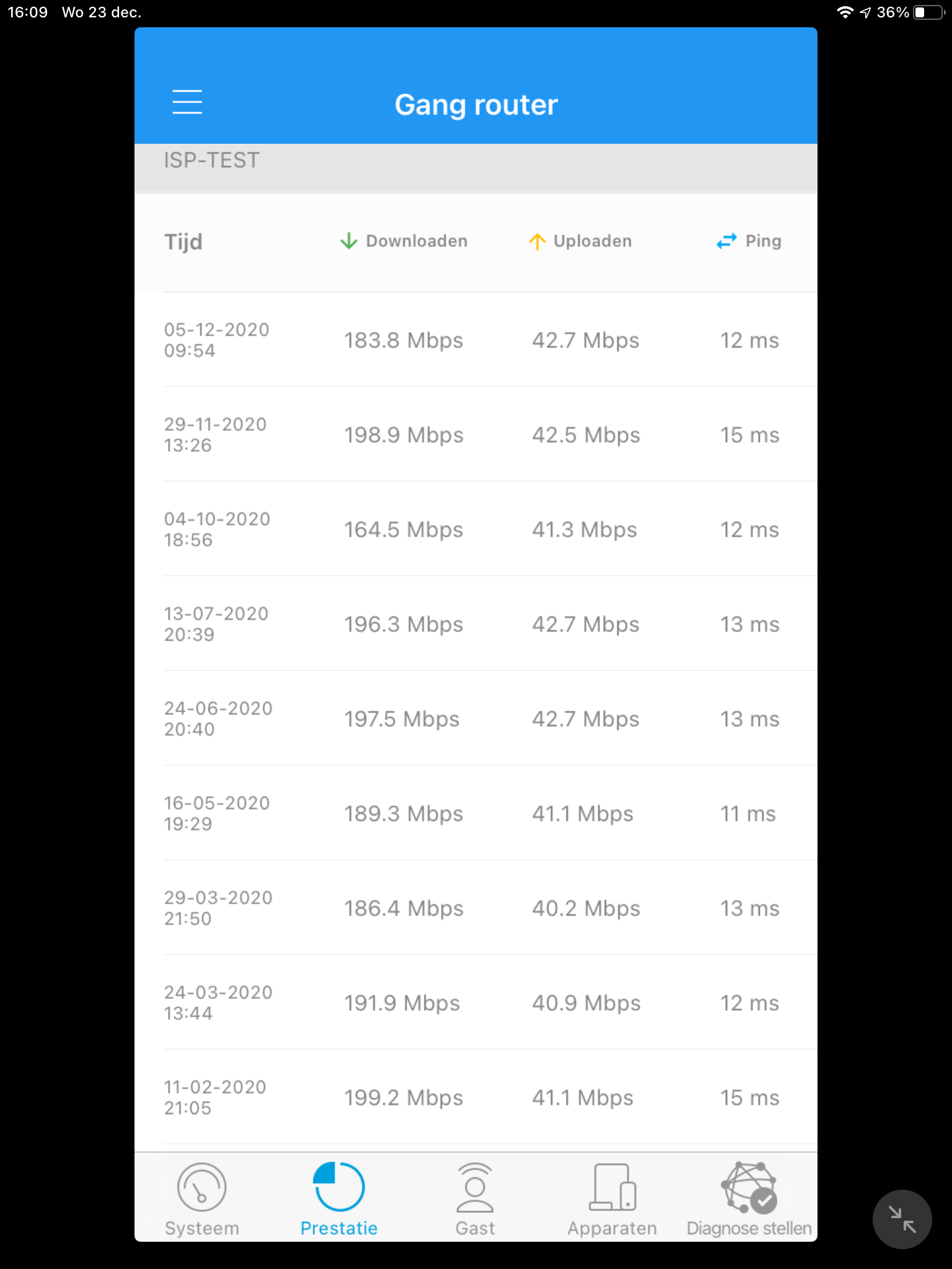

500 mbit abonnement maar altijd max 200 mbit download via speedtest.
Ik heb al een tijdje de maximale internetverbinding, althans qua abonnement en kosten. Echter haal Ik maximaal 200 mbit met mijn Technicolor router. Waar kan dat aan liggen of Is deze router niet geschikt voor de hoge snelheid.

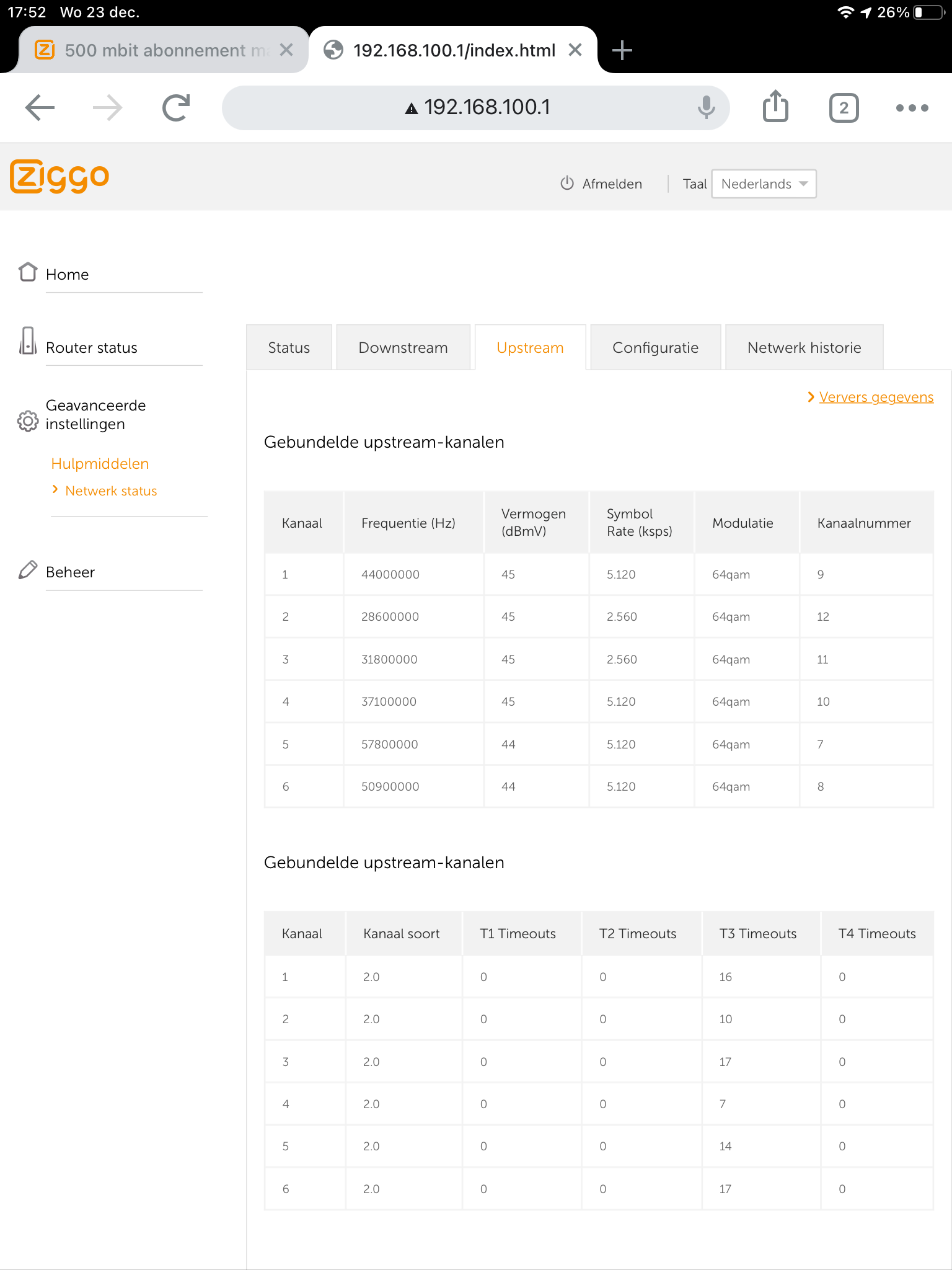

@Henno Klopt inderdaad, vrij veel T3’s maar gezien de uptime hierboven volgens mij nog acceptabel. Ik ervaar met mijn Connect Box dat bij verbindingsopbouw gelijk 10-20 T3’s gelogd worden op het primaire kanaal, terwijl er de afgelopen week 0 T3’s gelogd zijn.
@Frankklumpers Minder acceptabel zijn het verouderde AOP en de verouderde splitter. Ik raad je aan om een afspraak te maken met Ziggo voor inplannen van een installatiemonteur die beide kan vervangen door btv 1 IEC-NL-SET + POA-01-B.

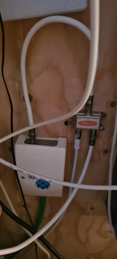

Zou je een of meerdere foto’s willen plaatsen van AOP (hoofdaansluiting), splitter(s), versterker (indien aanwezig) en bekabeling?

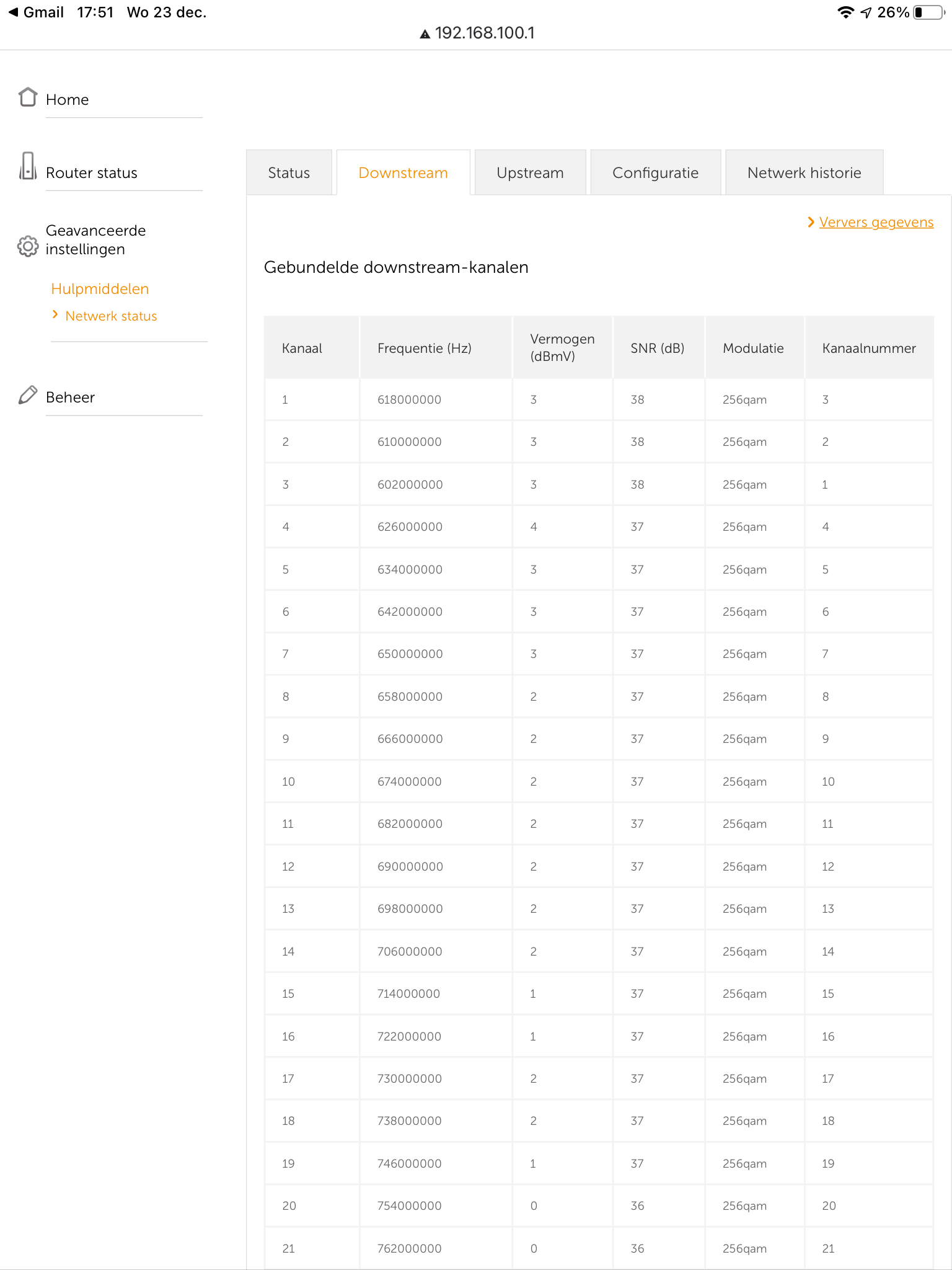

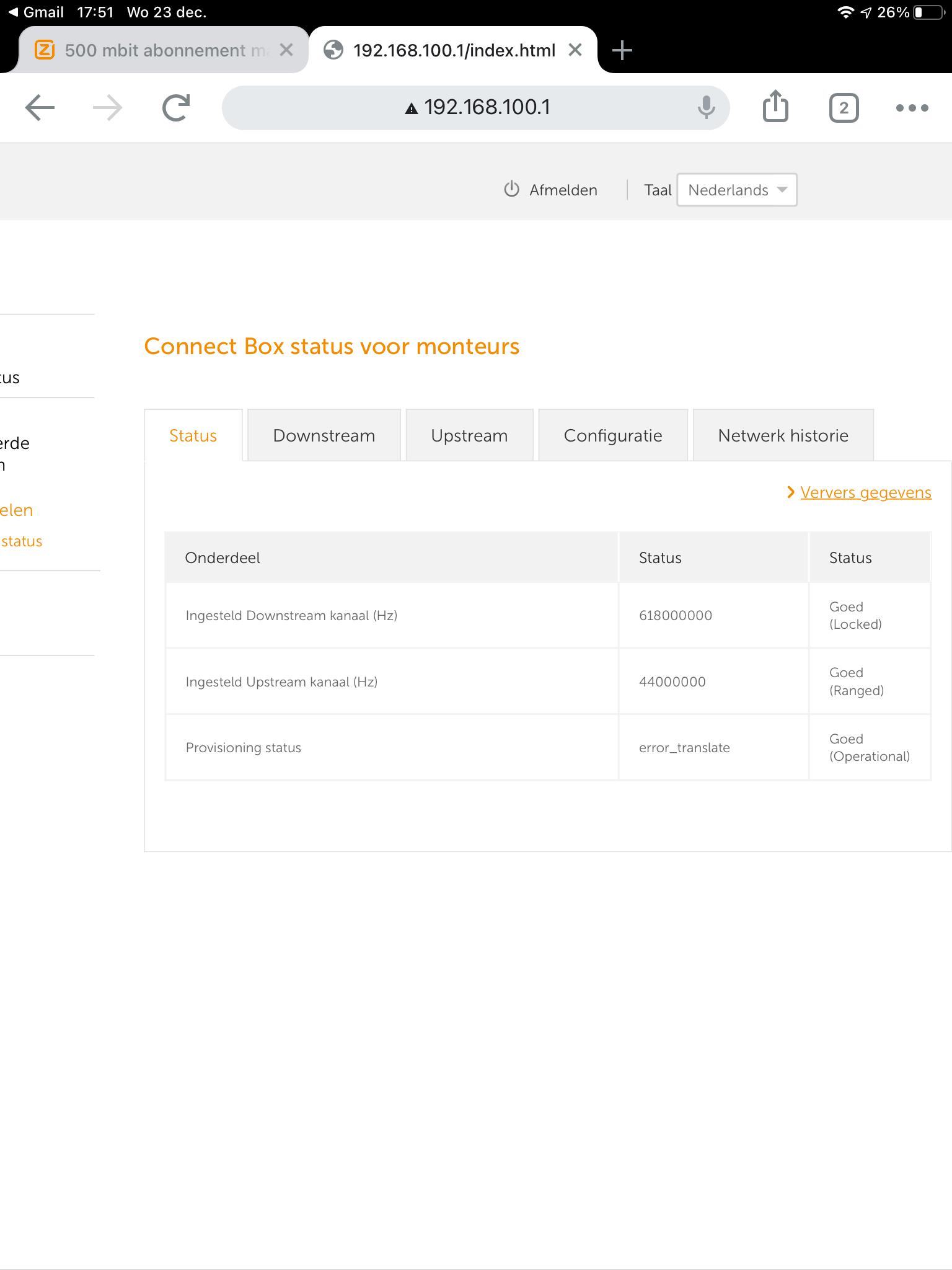

Ik kijk uit naar de foto’s en gegevens op de tabbladen DownstreamUpstream en Netwerk historie van het modem.

Bij deze de gevraagde foto’s.

Tot nu toe niets vreemds te zien.
Ik mis nog de rest van de eerste tabel en de tweede tabel op het tabblad Downstream en de foto’s van de meterkast. Zou je die nog willen plaatsen?

@tobiastheebe heel veel T3's.

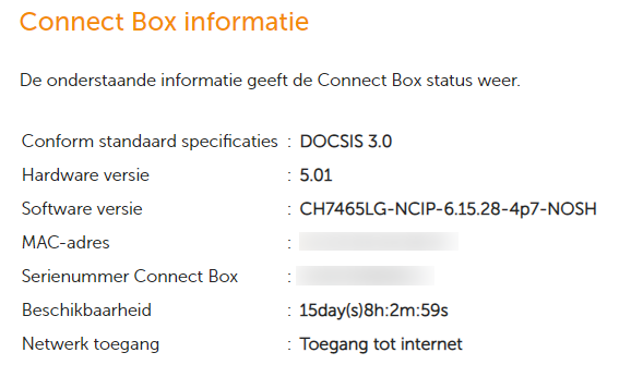

@Frankklumpers wat is de “Beschikbaarheid” van het modem? Onder Beheer / Informatie.

Waar ik ook meteen benieuwd naar ben; wat is de snelheid wanneer je de router even van je modem afhaalt en je de snelheid bekabeld op lan1 van de modem test (op een pc of laptop)?

De beschikbaarheid van het modem en de aansluiting in de meterkast. Ik zal ook even de laptop op het modem aansluiten

Ik zie bovenin de foto ook nog net iets wat lijkt op een FRA-752 versterker. Klopt dit en zo ja, is deze nog in gebruik?
