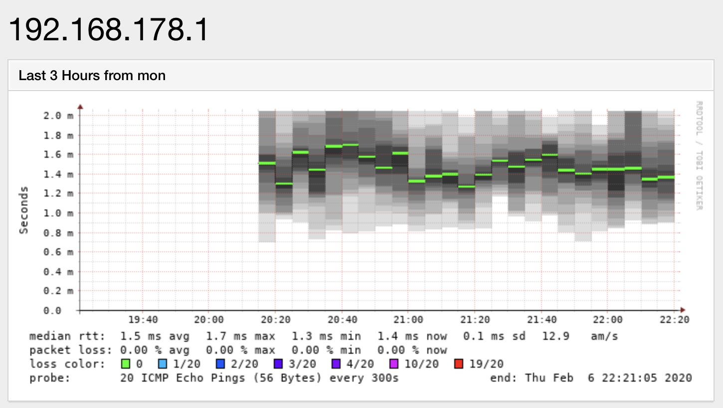

Er is geen packet loss via de router tot het modem, daarna begint het pas, zoals de plaatjes duidelijk laten zien. De router lijkt me daarom niet direct het probleem. Een modemswap is misschien niet zo’n gek idee. Dit modem staat ook vermeld als kwetsbaar bij cablehaunt.com.

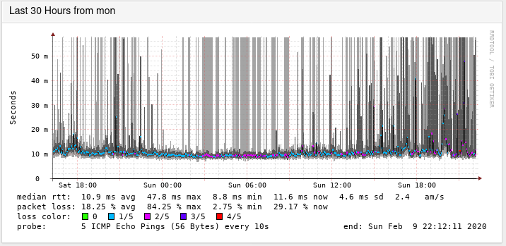

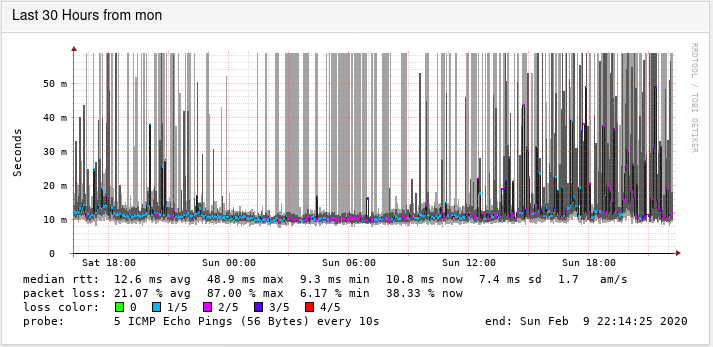

De hoeveelheid packetloss is over de afgelopen dagen toegenomen:
Packetloss naar CMTS (83.83.232.1)
Packetloss naar Ziggo speedtest-host (speedtest2.mnd.bulk.iss.as9143.net)
Packetloss naar mgmt interface van modem
Merk op:
  • in alle plaatjes zitten een aantal onderbrekingen; dat zijn ook de momenten van packet loss naar het modem toe.
  • de legenda (en kleuren) van de eerste grafiekjes in deze thread corresponderen niet met die in deze post; bij toeval heeft de software die de grafiekjes maakt een update gehad.
