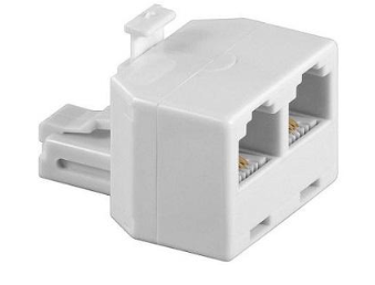

Je kan zo’n telefoonlijn gewoon splitsen. Bijvoorbeeld met dergelijke splitters.
https://www.allekabels.nl/vaste_telefonie/rj11_kabel/rj11-splitter.html?keyword=rj11%20splitter

Marjoha
Zelf heb ik ooit voor een paar centen er een op de kop getikt die er zo uit ziet:
RJ-11-splitter
Groet,
DennyW

Marjoha wrote:
Allen die gereageerd hebben, enorm bedankt!! Ik ga op zoek naar een splitter.
Vriendelijke groet.
Beste tip, kijk eens bij kringloop winkels daar kan je ze vaak voor weinig vinden. ?

4polig of 6 polig of maakt dat niet uit?
Dat ligt aan de aansluiting meeste zijn 4 polig. Als foto maakt van de aansluiting zit je altijd goed als je op speurtocht gaat ?

Marjoha
Een RJ-11 stekkertje is 6 contacten breed maar de buitenste twee plekjes worden niet gebruikt. (Er zitten dan vaak geen koperen stripjes op de twee plekjes.) Het moderne platte telefoonsnoer heeft slechts vier (4) geleidende draadjes, dus dat is geen probleem. De grap is, dat het telefonie-signaal over slechts twee draadjes gaat. (Dat zijn de twee draadjes aan gesloten op de middelste twee contactjes.)
En vanzelfsprekend past een stekkertjes dat 6 contactjes breed is niet in een aansluiting dat slechts 4 contractjes breed is.

Beste mensen,
Ik heb het voor elkaar. Allemaal enorm bedankt voor de reacties.
