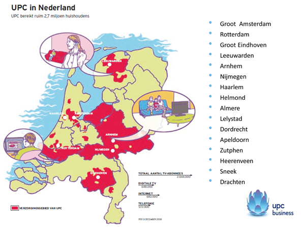

Woon je in voormalig Ziggo of upc gebied?
In voormalig upc is interactieve tv met een module niet beschikbaar .

Steefb
Ik heb ook gevraagd of je in oud UPC gebied woont.
https://breedbeeldweetjes.wordpress.com/
Regelmatig te lezen op het Ziggo-forum: klanten die met de rode knop HbbTV of helemaal niets (als Hbb uitgezet is) krijgen. In dat geval wonen ze in een gebied dat eerst UPC was, zoals de gehele provincies Gelderland en Flevoland. In die provincies is interactief via de CI+ module bij Ziggo (daar nog UPC infrastructuur) niet mogelijk. Verder ook niet in het Z-O van de provincie N-Brabant, midden Friesland, zuiden van prov. Z-Holland. Via een losse decoder zal het wel werken.
