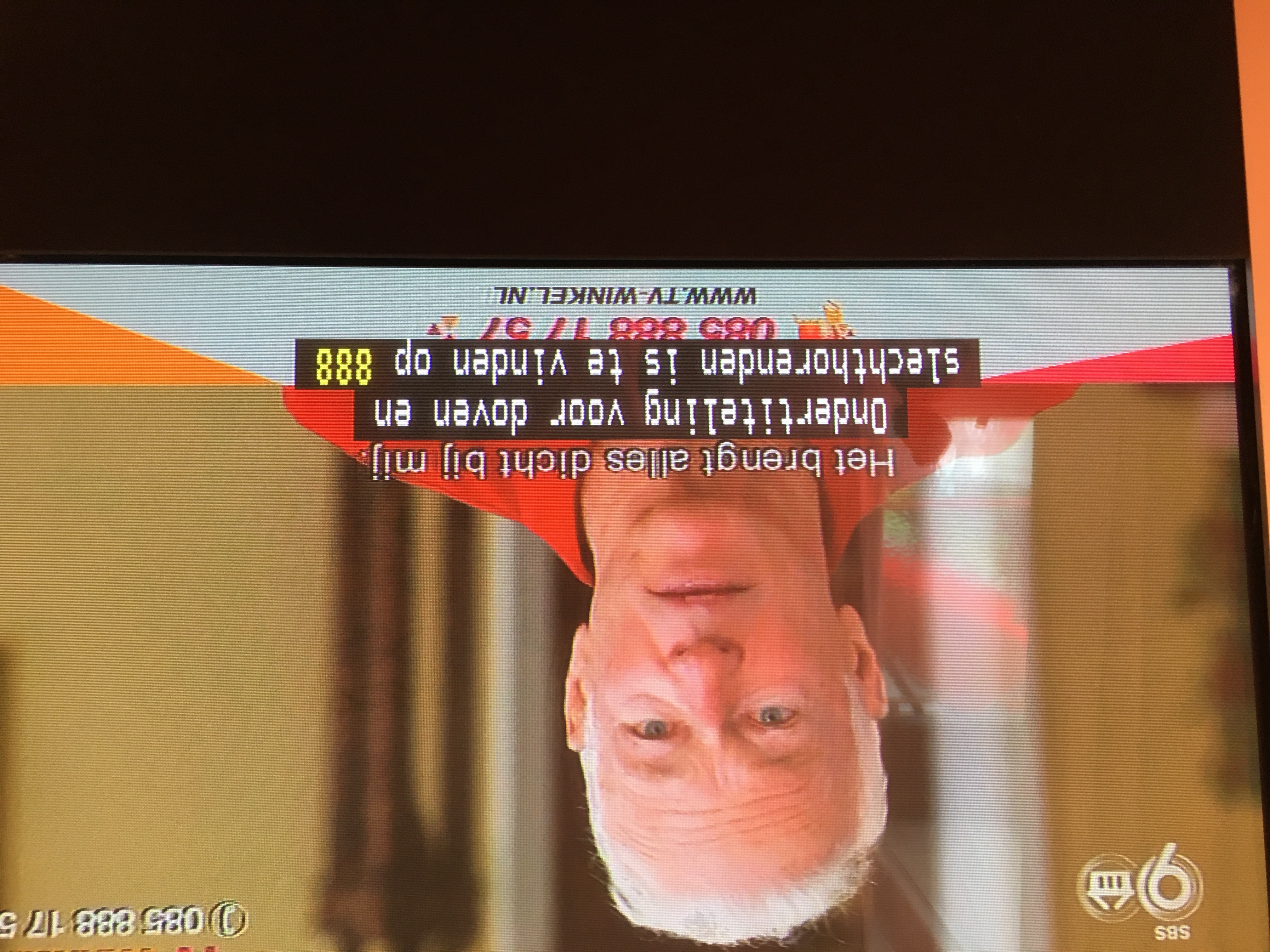

Ik krijg bij live tv kijken bij sommige zenders  “ondertiteling voor doven en slechthorenden” in beeld. En dat komt om de paar seconden terug. Super irritant. Hoe los ik dit op?

Irritant dat die melding voorbij komt! Lukt het om er eens een foto van de te maken en die hier te delen?

Bij deze de foto van het tv scherm

Gaat deze melding niet weg als je teletekst afsluit?

Nee, helaas niet. Sterker nog, ik heb de teletekst toets niet gebruikt. Als ik die die intoets, krijg ik die ook nog op de achtergrond te zien.

Dit schijnt een probleem met talpa zenders te zijn. Kijken jullie met een scart kabel?
https://breedbeeldweetjes.wordpress.com/
Ondertitelmelding 888 via Talpa zenders
22 juni 2020 14:56
(update 24-6; 11:50)
OPLOSSING voor dit probleem: het komt voor bij via SCART aangesloten televisies. Hiervan gaat de automatische ondertiteling aan bij het huidige systeem bij de Talpa zenders.
Oplossing: (met dank aan forummer KPN)
Automatische ondertiteling van het tv-toestel (dus niet v.d. decoder) uitzetten. Bij PHILIPS:
druk op de “Menu” toets op de Philips afstandsbediening, kies vervolgens “Diversen” en dan “Ondertiteling” en zet die “Uit”.
(22-6) Diverse meldingen op de fora van KPN en Ziggo: de tekst dat er ondertiteling is via 888 en die is niet weg te krijgen.
Ik heb vooral de indruk dat dat nog oude beeldbuistv’s zijn die via SCART zijn aangesloten. De TT decoder van de TV zelf, dus niet die in de decoder, triggert hier dan op.
Er gaat iets niet helemaal lekker met de nieuwe manier waarop Talpa dit nu doorgeeft.

Ik vermoed dat het probleem zich opgelost heeft. Talpa deed iets fout met de teletekst .
https://community.ziggo.nl/mediaboxen-modules-95/upc-mediabox-reset-steeds-als-ik-de-zender-op-veron...
Best Lycke Ziggo 25 juni 2020, 15:30
Hey all.
Opgelost!!
“Vanuit Talpa werden herhaaldelijke lege teletekst bestanden aangeleverd. De Cisco HD DVR decoder kan deze data niet goed verwerken. Als gevolg loopt de decoder vast en herstart zichzelf. De storing is opgelost na een aanpassing bij Talpa. Dit is gevalideerd met meerdere klanten.”
