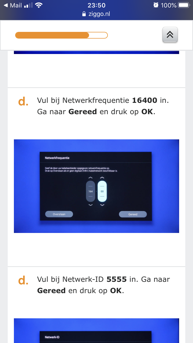

Net een nieuwe tv gekocht om via ci+ tv te kijken.
Betreft een philips 32pfs6402/12
bij doorlopen installatie blijf ik hangen op

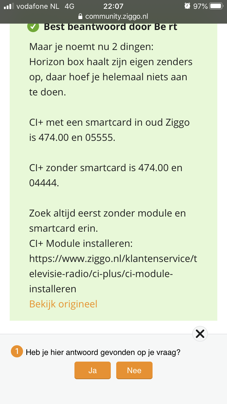

“netwerkfrequentie” 164.00 uit instructie werkt niet evenmin als de op forum genoemde 474.00 na drukken op Gereed komt naar tel of zo bericht terug; geen signaal.
vervolgstappen bereik ik dus niet.

Heb je deze stappen al een keer geprobeerd?
De pagina gaat automatisch een paar stukken naar beneden naar de plaats waar de installatie start.
https://www.ziggo.nl/installeren/televisie/opnieuw-installeren/hoe-kijk-je/#unencrypted-dvb-c/dvb-c

als je nog vele stappen doorvoert (80% of zo) kom je bij bijgevoegde scherm. Daar raak ik vast....
gaat het fout.

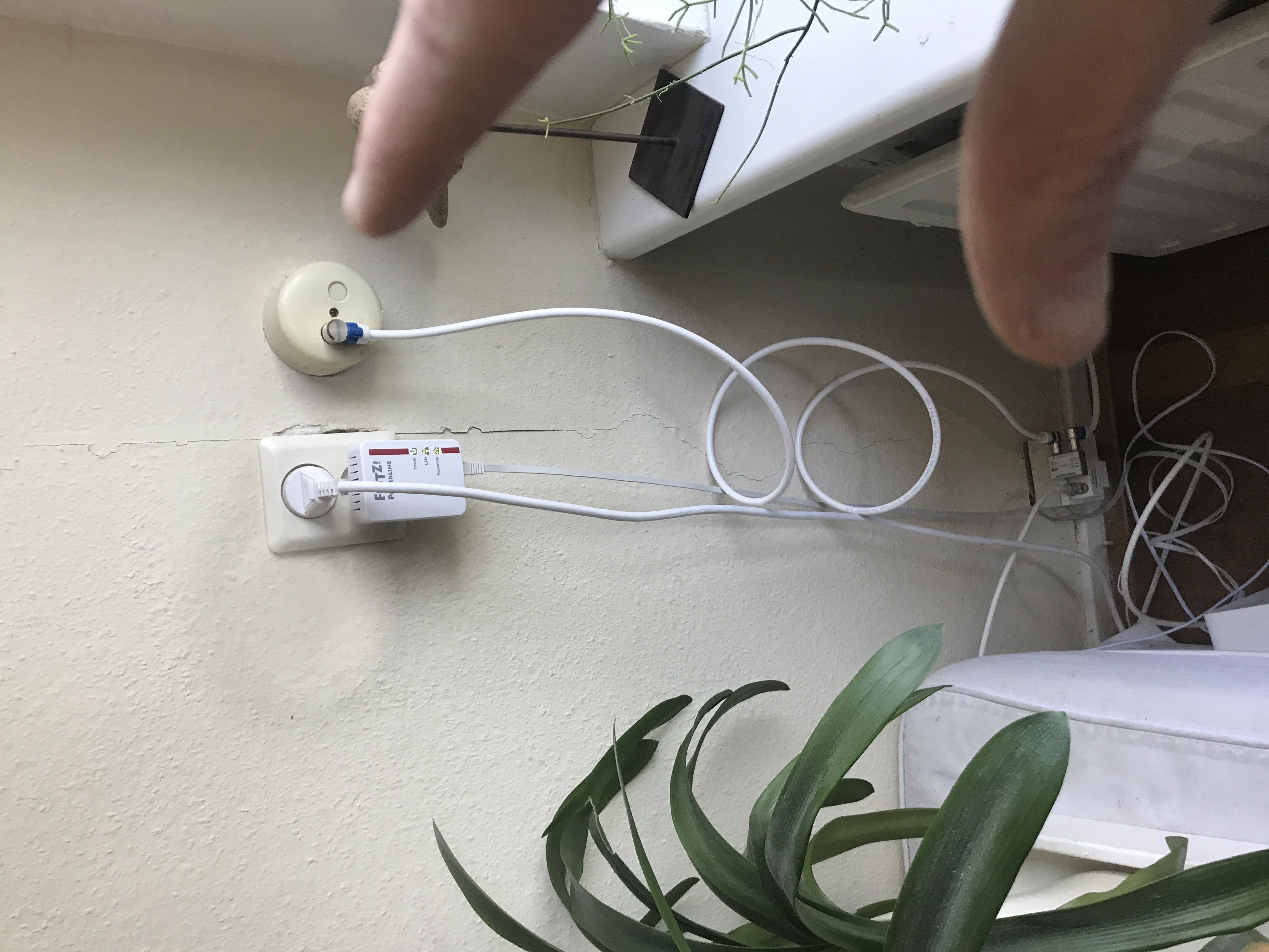

Ok heb hem nu werkend als ik hoofdaansluiting gebruik. ci+ ook geïnstalleerd. Dus geen probleem (.meer) met de tv maar nu met signaal in huis. Vermoed nu dat er tussen hoofdaansluiting en wandkastje in slaapkamer iets niet goed gaat. Bedrading hier in huis is niet heel duidelijk. Zie wel dit kastje. (Zie foto) vermoed dat ik via een splitter een extra kabel hierop moet aansluiten voor signaal naar boven. Is dat correcte aanname??

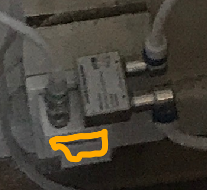

Net coax gekocht en splitter…. maar biven nog steeds geen signaal. Hoote dat via bovenste punt de wantcontactdoos/coaxpunt op slaapkamer zijn signaal kreeg

Maar waar loopt de kabel naar toe in deze wandcontactdoos?
Ik zie hier een wit kapje op zitten, kun je dat er eens afhalen?
Soms zit het witte kapje iets te ver over de splitter, dan kan de splitter niet maximaal in de wandcontactdoos.

mijn hoop en vermoeden was dat de wandcontactdoos leidde naar de contactdoos boven.
want in een verder verleden heb ik wel tv boven gehad (voordat het digitaal was)
zal later vanavond kijken of ik foto kan maken van splitter
