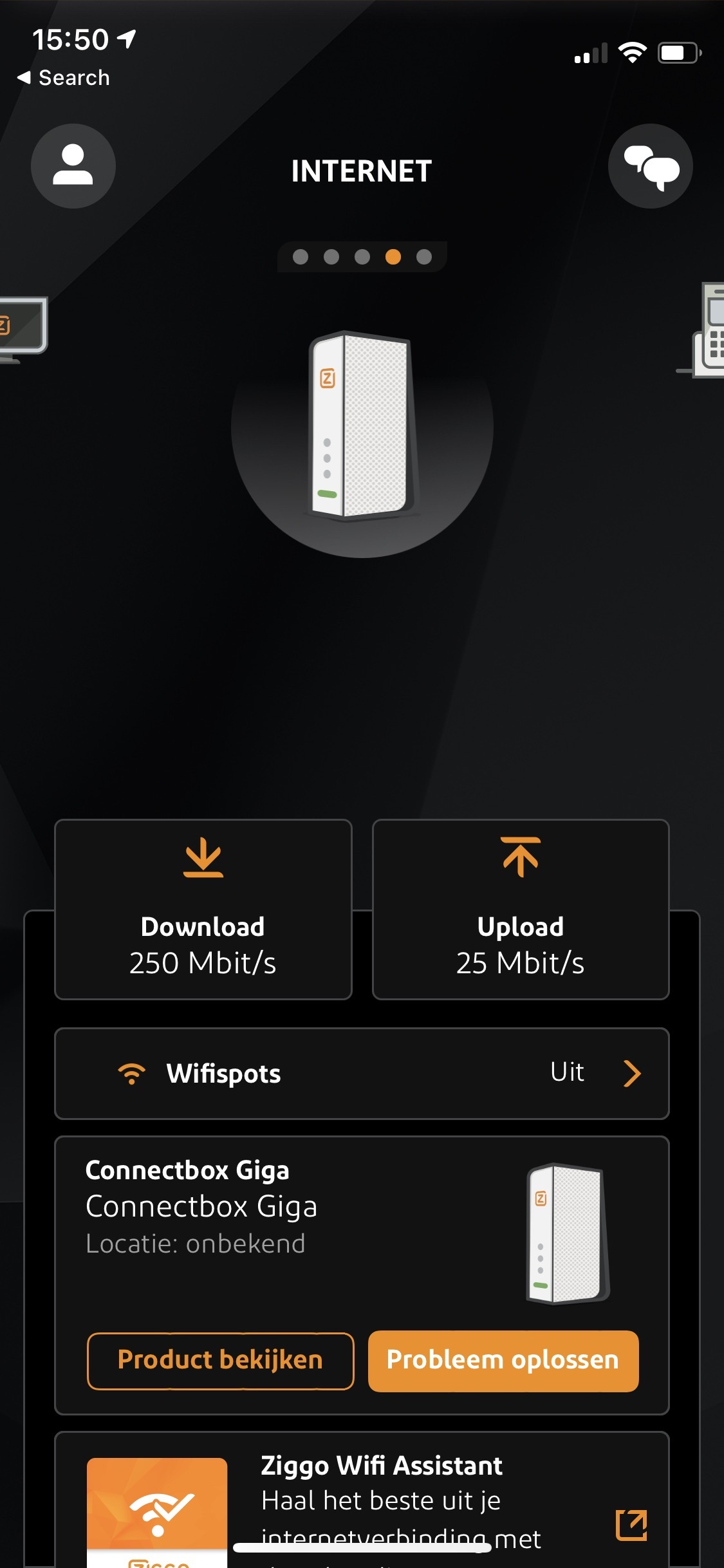

Hier komt nog bij dat om onverklaarbare redenen mijn abonnement zomaar terug is gezet naar Z3 (250MB). Ook daar gisteren over gebeld en Ziggo gaf toe dat dit een fout is. Waarschijnlijk is dit gedaan op basis van retour zenden van oude apparaten. Hopelijk wordt dit snel hersteld.

Dank je, maar volgens Mijn Ziggo account instellingen is dit toch echt mogelijk 🙂
Zoals gezegd denk ik dat dit een administratieve fout is naar aanleiding van terug gestuurde oude modem apparatuur. Ik heb nooit verzocht om een nieuw 250MB abonnement.
@ridmaur Ik had over een eerder 250 bericht heen gelezen en begreep niet dat je al een 250 abonnement had door een fout, ik begrijp nu dat die modems ook naar beneden kunnen worden bijgesteld.
