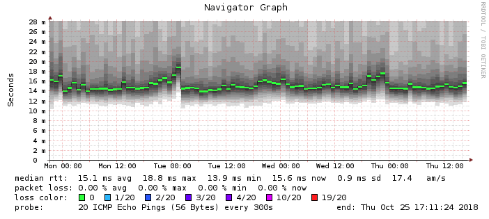

Een vriend van mij is momenteel de packet loss in kaart aan het brengen en geeft mij morgen de uitslag in de vorm van een grafiek. Hopelijk brengt dit wat duidelijkheid.
De packet loss was vanavond tijdens een potje PUBG behoorlijk aan het schommelen. Soms periode met 0% loss, maar dit werd afgewisseld met losses van 5 - 9%. Dat zijn wel flinke cijfers.
